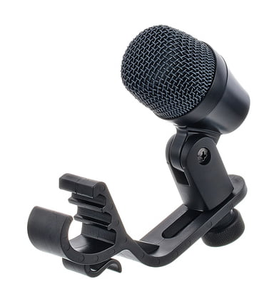

zumindest die toms würde ich noch mikrofonieren
Ok; das würde ich machen. DANKE :)
alles andere kann man mit samples unterstützen oder sogar austauschen.
Das eher nicht :( Ich war ja lange nur homerecordler - jetzt halt Augenmerk auf live Musik und ich möchte die Aufnahmen so optimieren (mit Equipment, oder Raumakustik, und Mixing) das es auf den Punkt gut klingt.

Ich stöbern mal nach Toms mics....
geil; was kaufen :)

Wir haben für die Toms die alten Sennheiser MD421 (?) Rasierer und damit im Vergleich die besten Erfahrungen gerade bei live gemacht. Einzig schwierig ist die schweren Dinger gut zu montieren und Platz für den Drummer zu lassen
