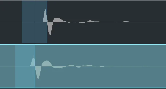

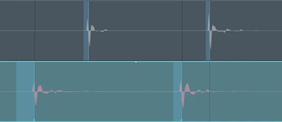

Das macht mich sowat von feddich. Ich schaffe es nicht, mit Studio One zwei Audio-Spuren automatisch (d.h. via Groove-Quantize) ausrichten zu lassen, weil Studio One sich einen Teufel um den selektierten Groove schert.
Ist das nun eigentlich ein bekannter Bug, oder mache ich nur alles falsch? Wie geht es dann aber richtig?
Ich habe zwei Kick-Spuren, lasse die Transienten beider Spuren erkennen, wähle Q und "Groove", ziehe die erste Spur in das Groove-Kästchen, selektiere die zweite und wähle "Anwenden".
Das Ergebnis ist im Bild zu sehen. Nix wird ausgerichtet. Die Spur wird zwar modifiziert, aber scheinbar völlig willkürlich. :(

Die Differenz ist auch tatsächlich da oder vielleicht nur ein GUI Fehler?
(Ich frage weil ich das aus Logic "Gewöhnt" bin andere dinge angezeigt zu bekommen als zu hören ;-)
Ja, der Offset ist genau so, wie er angezeigt wird, auch hörbar.
Ich habe das schon Dutzende Male mit verschiedenem Material probiert, und es ist immer dasselbe Ergebnis. Die Jungs, die das in ihren Videos zeigen, scheinen solche Probleme aber nicht zu kennen, obwohl sämtliche sichtbaren Einstellungen bei ihnen exakt dieselben sind wie bei mir.

Hi Stoman
Hm, bei mir klappt das eigentlich... Siehst du nach dem Quantisieren jeweils die Korrigierten Transienten in grün oder rot?

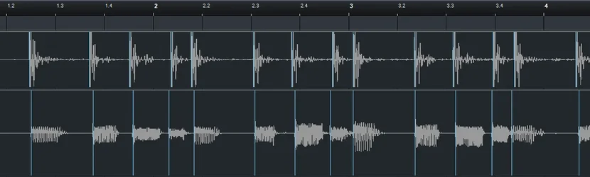

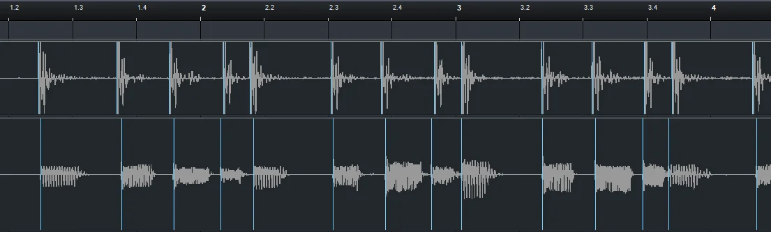

So, das lässt mir jetzt aber doch keine Ruhe... Habe das Quantisieren nach Groove-Muster
nochmals bei Audio Spuren durchgeführt, und siehe da: Du scheinst recht zu haben (oder wir machen beide was falsch).
Auf den Screenshots siehst du eine Kick- und eine Bass-Spur. Das Groove Muster stammt von der Kick und sollte eigentlich den Bass Quantisieren. Das Resultat scheint aber tatsächlich etwas willkürlich auszufallen. Schon beim dritten Transienten stimmts nicht mehr..
Hat jemand eine Idee?
Gruss
Liceo

@Liceo:
Danke, immerhin bestätigt das wohl, dass es hier ein Problem gibt.
Ich schiebe daher momentan in stundenlanger Arbeit alle Transienten händisch zurecht. Wäre prima, wenn das in Zukunft entfallen könnte.

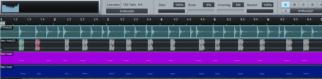

Hi Eike. Folgendes Resultat: Bei Instrumenten scheint das zu funzen. Ich habe mal folgenden Test durchgeführt:
1. Ein paar Takte ein Instrument falsch eingespielt (blau, siehe screenshot)
2. Das Instrument anhand Groove Pattern Quantisiert (pink)
3. Original (falsche) Instrumentenspur nach Audio Transformiert und mit dem gleichen Groove Pattern Quantisiert (zweiter Event von oben)
Von dem Event ganz oben habe ich das Pattern erzeugt (Kick Drum).
In diesem Test hat S1 nur die ersten zwei Transienten überhaupt quantisiert, die anderen scheinen noch Original zu sein. Das Verhalten ist aber nicht immer gleich, manchmal werden Transienten auch falsch gezogen/gestaucht.
Ich kann momentan kein logisches Muster erkennen, ausser dass es bei Instrumenten zu funktionieren scheint. Wenn ich noch was anderes testen kann, gib mir Bescheid.

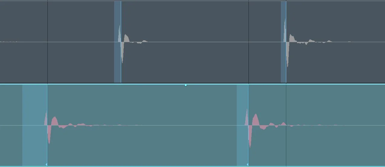

Hi, Eike!

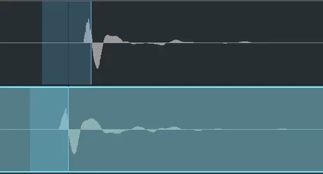

bei den screenshots von stoman interpretiere ich, dass es hier unerwuenscht ist, dass der erkannte beat-"schwerpunkt" quantisiert wird, und nicht (wie beim slicen) der schnittpunkt??
Nein, das sieht in meinem Bildschirmfoto nur so aus. Ich habe gerade mal ein neues gemacht, da sieht man deutlich, dass das rein gar nichts mit den Transienten und/oder Schwerpunkten zu tun hat.
Eine nachvollziehbare Logik dahinter kann ich bislang leider nicht erkennen. Alles, was ich sagen kann, ist, dass es immer schiefgeht. Ich habe es nur mit Audio-Material ausprobiert.

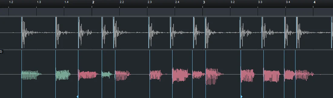

Hi Stoman! ich verstehs nicht. unten ist quantisiert aufs raster. da sitzen die bendmarker auch genau drauf?
Hi, Eike!
Eingestellt war allerdings Quantisierung auf Groove, und der Groove stammte von der oberen Spur. Um das Problem überschaubarer zu machen, hatte ich nur einen Bereich von wenigen Takten ausgewählt.
Wenn ich noch irgendetwas Sinnvolles beitragen kann, um die Problematik weiter einzugrenzen, lass es mich bitte wissen!
