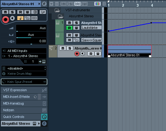

ja genau das hab ich schon gemacht gehabt aber absynth bleibt gleich laut-.-
und die automation sieht man auch beim abspielen(der lautstärkeregler fährt hoch)
so hast du`s gemacht?
alpenjodel schrieb:
Ne ohne Raster,das soll ja fein faden.
Wie viele Lautstaerke Stufen kann [g=32]Midi[/g] uebertragen?
Wenn ich das Raster ausschalte und es so mache,hab ich ne glatt verlaufene Linie,so gesehn scheint das viel zu sein,weiss ich aber nicht genau,es geht wenn mans so machen möchte.
Naja, Intern haben die Fader imho eine höhere auflösung, da sich aber die Funktionen in Absynth via CC Fernsteuern lassen bleibt ja nur [g=32]Midi[/g] auflösung!
Gruss..

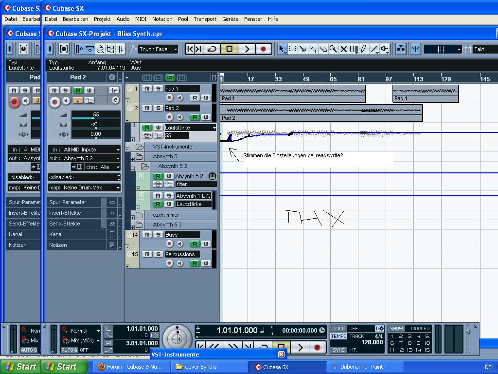

so siehts bei mir aus...danke für die mühe.
