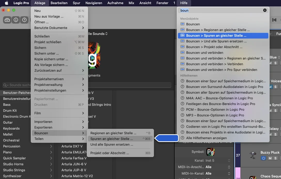

Grundsätzlich findest Du Bounce in Place mit Control-B (wenn Du "Bounce" im Menü "Hilfe" eingibst, wird sogar der Menüpunkt dazu angezeigt. Das dürfte in den älteren Logic-Versionen nicht anders gewesen sein.
Da werden dann erstmal Stereo-Spuren erzeugt, die man im Anschluss -falls notwendig- in andere Audio-Formate wandeln kann.

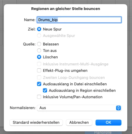

Was mich interessiert wäre, ob die entstandene Audiodatei gleich die Region mit Midi ersetzt, oder eine neue Audioregion darunter setzt.
Unter "Quelle" kannst Du Dir das aussuchen

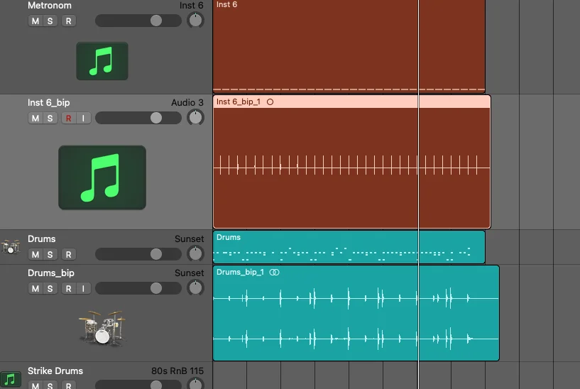

Was ich komisch finde ist, dass eine Stereodatei entsteht.
Das kommt auf den Input an, idR ist das ein Stereo-Plugin, dann gibt es auch eine Stereospur. Hier ist es sowohl, als auch:
