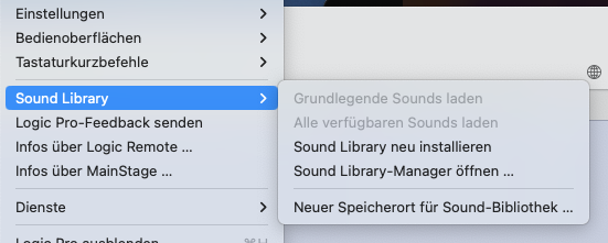

Ich habe meine Soundbibliothek auf einer externen SSD liegen und frage mich, wie ich diese einfach auf meinen neuen Rechner mit neuer Logic-Installation verlinken kann. Schliesslich will iich nicht unbedingt alle knapp 70GB neu laden. Hat jemand einen Tipp dazu?

Mir ging es um die Logic-eigene Bibliothek, die ist knapp 70 GB groß.
Geht auch mit einem internen Laufwerk:

Natürlich soll es und wird es auch. Ich denke mal, ich werde auf der neuen Installation einen sehr kleinen Teil zunächst runterladen, diesen dann auf die externe Platte verschieben, damit Logic den Pfad kennt und dann den anderen Kram dort hinein werfen. Mal schauen, ob das so klappt.

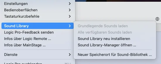

Geht das nicht einfach über das Logic Menü, wo ich Logic mitteile, wo der Speicherort ist oder geht das nur bei bereits installierter Library?
Also - man muß es komplett neu downloaden. *seufz* Zum Glück habe ich eine schnelle Leitung, da ist das nicht so tragisch.
