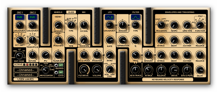

Ich habe nun versucht, diesen Bass-Sound mit impOSCar nachzubauen, was mir bisher nicht ganz gelang. Die Einstellungen sehen folgendermaßen aus:
Ist es überhaupt möglich, mit selbst so guter VST-Software wie eben genannter die Sättigung des Bass-Samples hinzubekommen, oder kann man da mit externen Effekten noch was machen?

Du hast zu viel Release drin und Deine Distortion klingt n bisschen "billiger".
Tüftel weiter und Du bekommst das sicher bald hin.
Welche VSTs hast du denn noch zur Verfügung?
Falls ich die selben habe, kann ich es mal versuchen.
Tipp:
Versuche die Klangformung nicht nur mit dem VCF des Synths sondern auch mit dem EQ des Kanalzuges zu erreichen.
Auch Plugins, die den Sound von 12 oder noch weniger Bit emulieren, könnten helfen.

Das werde ich mal versuchen, auch wenn ich gar nicht weiß, an welcher Stelle ich beim impOSCar ansetzen muss, um den Sound billiger klingen zu lassen. Dazu ist noch zu sagen, dass ich bei meinem Sampler damals Kompromisse machen musste, weil der nur mit 1 MB bestückt ist und Speicher früher ja arg teuer war. Das hatte dann zur Folge, dass ich die Sample-Frequenz auf 29 kHz beschränkte, um mehr bzw. größere Samples laden zu können.
