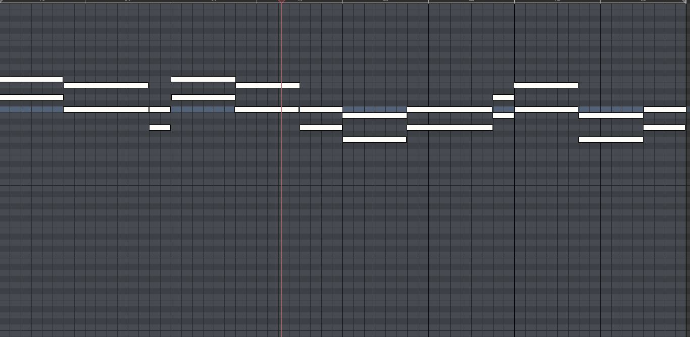

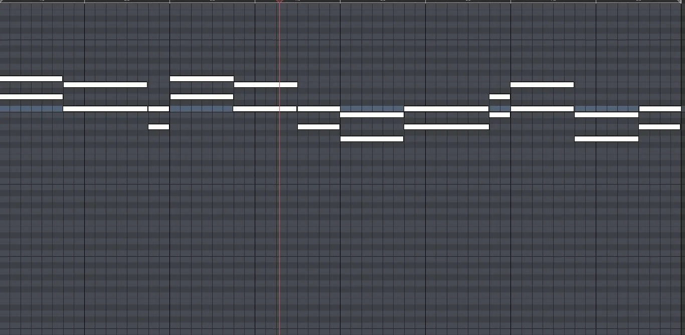

Was für eine Terz wird hier denn deiner Meinung nach gespielt?
Hier in deinem Beispiel spielt nur ein Note jeweils, in deinem ersten Post ist das nicht der Fall.
Ich weiß nicht, was du meinst - einen Zweiklang? Das ist garantiert nicht der Fall in diesem Fall.
Doch
Reaktionen: Glutamatjunkie und MartyK
Man hört hier deutlich einen Zweiklang, jeweils eine Terz. eine Registerterz der Orgel kann es nicht sein da es manchmal die große und manchmal die kleine ist.

:oops: Erstaunlich. Die Tonhöhe stimmt zwar nicht, aber der Sound ist ansonsten getroffen. Ich habe ja selbst einige Orgel-Sounds polyphon gespielt, nur klang das dann völlig anders, weswegen ich dachte, dass es sich hierbei nicht um einen Zweiklang handeln würde.
Doch, die Tonhöhe stimmt. Ist übrigens das Preset "Vox Continental" aus dem Air Xpand 2.

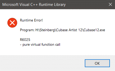

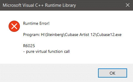

Ich habe das Plugin und es eben installiert, bekomme aber unter Cubase 12 eine Fehlermeldung (Runtime Error), wenn ich auf die Presets verweisen möchte (weil die vorher aus unbekanntem Grund nicht gefunden wurden).
Das habe ich dazu gefunden:
Der Laufzeitfehler R6025 oder „Runtime Error R6025 Pure Virtual Function Call“ kann auftreten, wenn bestimmte Programme oder Prozesse zum Anhalten gezwungen werden. Der Fehler wird oft mit dem Visual C++-Framework in Zusammenhang gebracht und tritt aufgrund fehlender Komponenten oder Inkompatibilitäten mit Drittsoftware auf.
Die Fehlermeldung informiert darüber, dass ein bestimmtes Programm versucht hat, eine „rein virtuelle Funktion“ aufzurufen, aber der Aufruf nicht gültig war. Wir können dies an einem Beispiel veranschaulichen: Stellen Sie sich vor, Sie spielen ein Online-Spiel und der Server ist offline. In diesem Fall kann der Computer einen Runtime-Fehler ausgeben.
