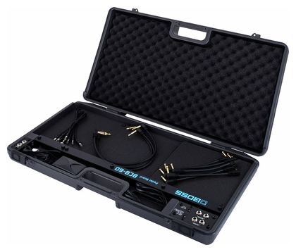

Ist nicht billig, ist aber gleich die Komplettlösung für's Verstauen und Verkabeln:
Der Koffer gefällt mir, aber die Pedale stehen bei mir eher auf dem Tisch. Cioks scheint super zu sein. Mein billo Netzteil werde ich wohl verkaufen. Flirr, zirpzirp, brrrrrzzzzzz.
