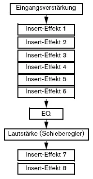

Hab mir gerade nochmal den Signalverlauf in Cubase angesehen, um zu schauen, wo eigentlich der Standard-EQ sitzt: Post-Insert 1-6 und PreFader. Aha! Das war mir gar nicht gegenwärtig. Bei fixen Berabeitungen mittels Standard-Cubase-Onboard-EQ hatte ich bislang demnach automatisch den Kompressor vor dem EQ, weil meist im Insert 1.
Pfui - das ist Grundwissen :) Zugegeben verwende ich den eingebauten EQ aber auch selten. Nur eben wichtig zu wissen das Limiter oder Kanalfärbungsstättigungs cool Tools in die letzten beiden Inserts kommen. Sind ja auch visuell unterschiedlich dargestellt.

Pfui - das ist Grundwissen. Zugegeben verwende ich den eingebauten EQ aber auch selten.
Ja, ja richtig...Aber wie ich schrieb, hab ich den Standard-EQ auch nur für fixe Bearbeitungen, also um mal eben die gerade aufgenommenen Spuren eines neuen Projektes vorzumischen/zu entzerren, benutzt. Da war mir bislang egal, wo im Flow der eigentlich hängt.
Einzig das war mir gegenwärtig. Aber mir ist nicht mal das hier aufgefallen:
(die letzten beiden Inserts) Sind ja auch visuell unterschiedlich dargestellt.
Muss ich heute abend glatt mal schauen. Vielleicht sind meine (Farb)Einstellungen auch zu dunkel.

Achso, Du meinst dieses gelb-orange i7, i8. Hab ich doch schon mal bemerkt. Ist für meinen Geschmack zu subtil. Hätten die Steinberger ruhig noch deutlicher hervorheben können.
Das ich mich lange gewundert habe warum es überhaupt getrennte Farben sind, war der Grund warum ich es rausgefunden habe :D
