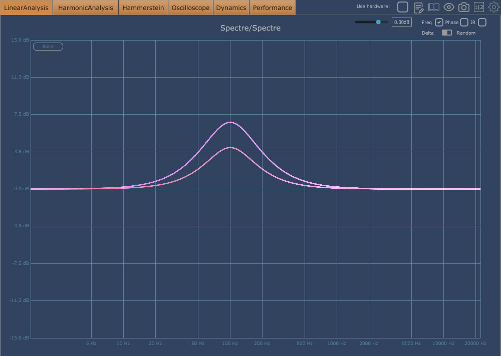

Das war zumindest nur tendenziell so. De-Emphasize hebt nicht ganz so stark, hier 100Hz +3,8dB! mit und ohne:Mit "Deemphassize" aktiviert hast du keinen EQ mit drin. Ohne "Deemphasize" hast du EQ.

Interessant. Ich guck mal ob ich das zu Hause nachvollziehen kann. Laut manual soll Deemphasize die gegenläufige EQ-Kurve, nach der Obertongenerierung auf das Signal Anwenden, was dann den EQ aufheben sollte.Das war zumindest nur tendenziell so. De-Emphasize hebt nicht ganz so stark, hier 100Hz +3,8dB! mit und ohne:

Das klingt zumindest in der Theorie überzeugend...Laut manual soll Deemphasize die gegenläufige EQ-Kurve, nach der Obertongenerierung auf das Signal Anwenden, was dann den EQ aufheben sollte.
