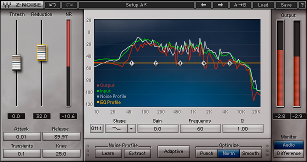

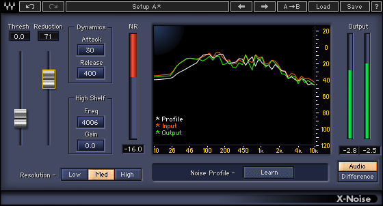

Kennt den einer?
https://www.waves.com/plugins/x-noise
https://www.waves.com/plugins/z-noise
Ist das im Prinzip das Gleiche, nur kann Z-Noise auch als "live-Plugin" eingesetzt werden?
Da beides gerade wieder für 29,99€ raus gehauen wird würde mich das auch interessieren.
Einsatzzweck bei mir wäre das Rauschen von Gitarrenamps weg zu bekommen und alte Kassetten-Takes zu restaurieren, die ich in die digitale Welt retten möchte.

Zitat von Tim (Waves-MA):
As mentioned above it is a different algorithm but also ZNoise has a lot more tweak-ability over XNoise.
Here are the main features that ZNoise has over XNoise:
- additional EQ points in allow you to sculpt a noise profile a lot more. I find this very useful bringing back some air etc post cleaning.
- Adaptive mode that will change the noise profile if the noise shifts over time.
- Extract mode will extract a noise profile from a signal if you do not have a section of pure noise to pull from. This is going to be more useful for post production work, foley, etc than music production.
All that being said, like most restoration work some tools will work better than others from project to project and different source material. I still find myself going between Waves XNoise, ZNoise and WNS but also other 3rd party restoration plugins as well.
I hope this helps."

X Noise ist der ältere
Z Noise ist der neuere, verbesserte
Manchmal verstehe ich da Waves nicht, warum sie die älteren auch noch mit anbieten.
Auch wenn der ältere auch heute noch gute Dienste tut, keine Frage.

Also ich hatte mal x, z, w43 und N1 gedemoed und landete bei x. das funzt einfach out-of-the-box für mich am besten und ist mit wenigen Reglern einzustellen. Der input Pegel muss stimmen, dann funktioniert es prima.
