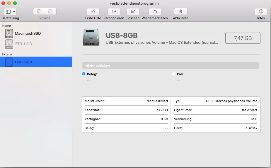

Jetzt ist dieser abgeraucht. Wird auf meinem Mac nicht mehr im Finder angezeigt, sondern nur noch im FPDP. Dort habe ich reparieren" versucht. War auch angeblich erfolgreich, aber er wird immer noch nicht erkannt.
Angehängt die Meldung im FPDP.

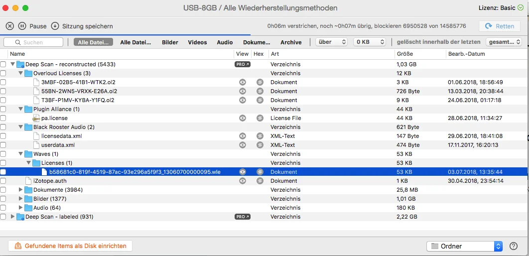

Mit EaseUS könne ich schon die Daten wiederherstellen. Diskdrill scheint auch gut zu funktionieren (ist noch dran hat aber schon die Waves Lizenzen und andere gefunden). Das Problem ist aber nun wahrscheinlich, dass ich den Stick selber nicht mehr ans Laufen kriege. Und Waves Central will natürlich meinen 8GB-Stick haben (und nicht den neuen 16 GB, auf den ich die Daten gesichert habe).
Hier ein Screenshot von Diskdrill - hat alles gefunden (nur nützt das hier wohl nix):
Bleibt wohl nur die Waves-Restore-Lösung.
Aber so hab ich mal Datenrettungstools kennen gelernt. Danke dafür. Kannte ich beide nicht. Scheinen gut zu funktionieren.
