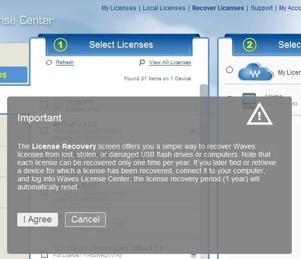

Hi!
Mist! Ich war zu schnell. Ich bin von meinem MacMini auf meinen Mac Pro gewechselt und habe dort den letzten Stands des Minis via TimeMachine auf den neuen Rechner rübergespielt. Das läuft ja echt problemlos. In Hessen sagt: das geht wie's Krebbelbacke ...
Nure darasu im neuen Rechern läuft. habe ich nicht bedacht, dass trotz des "images" ja neue Hardware vorhanden ist und so tun die Waves plugins ihren Dienst nicht mehr.
Ich habe sie nicht vorher auf einen Stick oder in die Cloud geschoben, so dass ich jetzt aufgefordert werde, den macMini anzuschließen, damit das funktioniert. Kann ich aber nicht mehr, weil die Platte jetzt schon im neuen Rechner läuft.
Gibt es eine schmerzlose Möglichkeit die Plugins doch noch zu befreien?
Kann ich die Plugins vielleicht einfach neu installieren?
Oder hilft da nur der Waves-Support?
edit:
Gleiches Dilemma auch für die SoundToys Sachen (iLok).
Ich dachte bei solchen Fällen kann man 1x im Jahr sämtliche PlugIns reseten und auf dem neuen System frisch registrieren lassen, kostenlos.
Ich such das eben mal.... ich hab das ja mal aus Versehen ausgelöst :)

Yepp, und Waves ist auf Anfrage auch kulant, wenn es mal zu anderen Dingen kommt wie Crashs und Co.
Ich kann nur dringend empfehlen, die Lizenzen auf USB-Stick zu speichern.
Da hat man seine Ruhe und ist deutlich flexibler.
ja wie sinnlos war dann die Loslösung von ILOK ... läufst also auch wie ich mit nunmehr 2 Keys umher ;)
Sinnlos sage das nicht, Du kennst ja die unverschämten Preise und die Abwicklung dessen, wenn ein ilok defekt wird.
Davon ist Waves zumindestens los. Das geht deutlich flexibler.
Ich danke euch. So hab ich das jetzt gemacht. Recover und ab dafür.
