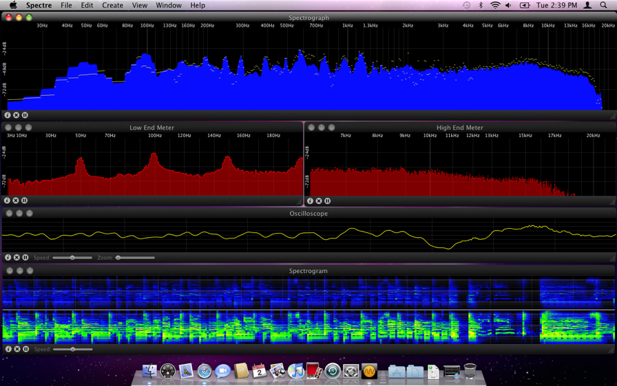

Diesen Voxengo Analyzer finde ich nicht so toll und ich habe neulich bei einem Mastering Studio diesen Spectre in Aktion gesehen und das ist mal richtig geil... Leider gibts den nicht für PC....

wie darf man das spectogramm verstehen ? also die blaue wellenform mit dem grünen im kern.
was kann man da ablesen ?
Ablesen direkt kann man das nicht...
Ist eher ein bildgebendes Verfahren wie ein Röntgenbild.
Horizontal ist der zeitliche Verlauf des Tracks.
Vertikal die Frequenz.
Je mehr Energie jeweils vorhanden ist, desto größer die Verfärbung an dieser Stelle.
Wenn Bass z.B. rot ist und eine Kick schlägt, hast du an dieser Stelle einen roten Fleck.
Je nach Einstellung des Programms.
Das ist ein Zeit/Frequenz-Diagramm. Horizontal läuft die Zeit, Vertikal die Frequenzen. Je "heller" die Farbe, umso stärker ist die entsprechende Frequenz zum Zeitpunkt im Signal vorhanden.
Wie definiert man denn da 'Energie'. Wäre das äquivalent zu 'Lautheit' oder nicht wirklich?
ich habe mich noch nie mit wavelab beschäftigt . aber wenn es möglich wäre cubase rewire wavelab zu machen . dürfte es ja funktionieren . zumindest auf dem master ^^
aber es gibt so viele gute analyzer, sogar free . google ;)
Einfach Pegel in dem jeweiligen Frequenzbereich...
Nein!
Es ist genau die Fläche unter der Schwingung in einer bestimmten Zeit.
Man nimmt dazu das Integral der jeweiligen Schwingung.
Es ist äquivalent zu Lautheit .
