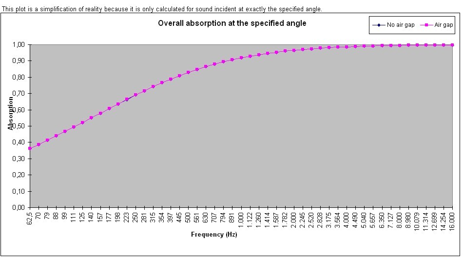

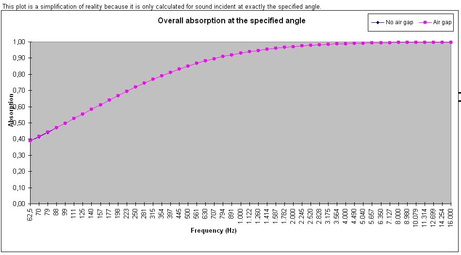

Tach... physikalisch erschliesst sich das ganze meiner Wenigkeit auch nicht... Im HRF-Forum hat DaVogi die einzige für mich plausible Erklärung geliefert...
"das liegt angeblich irgendwie daran, dass ein dichtes material in dicker ausführung dann zu schalldicht wird (der schall wird ja gebremst und verliert an energie) und deswegen zum reflektieren anfängt."
Ob es stimmt, weiss ich net, jedenfalls sieht man den Effekt in der Simulation ebenfalls (see attached)... Dicke in beiden Fällen 60cm, Air Gap 15cm... Dichte Rockwool :16 kPa s/m², Dope : 6,0 kPa·s / m²
Klar, Sonorock gibts auch mit 5,0 kPa·s / m², pauschalisert ist aber gewöhnliche Mineralwolle dichter....

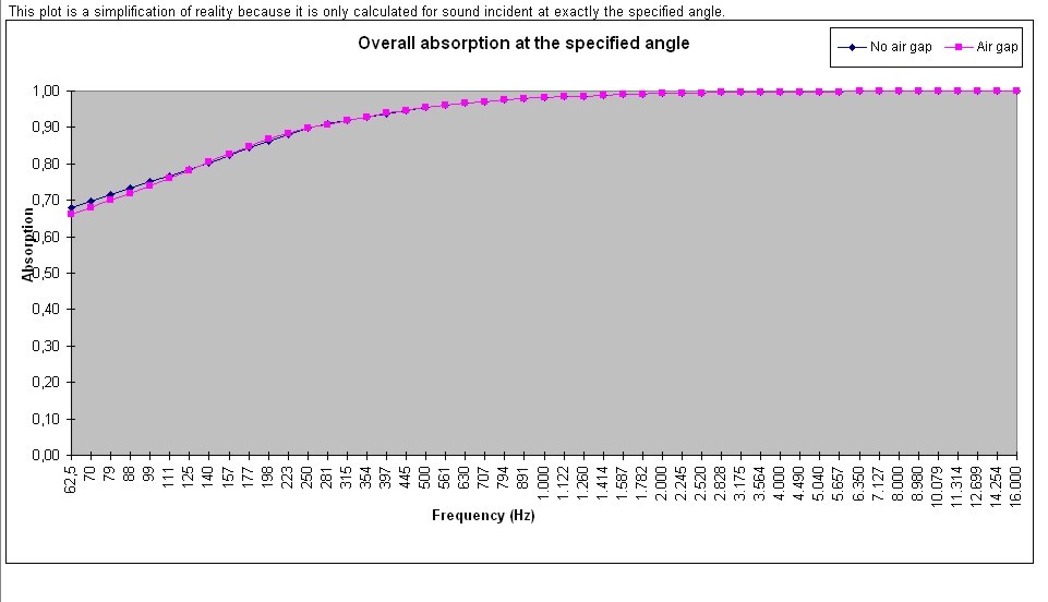

Nachtrag:
hier zum Vergleich noch Basotect gleicher Dicke (14 kPa s/m² )

interessante simulation, danke dcease. werd mir das die tage mal genauer ansehen. der unterschied ist ja nicht nur marginal, sondern sogar recht deutlich.
dass sehe ich anders, denn gewöhnlich wirst Du im Bauladen "um die Ecke" eher das Sonorock (mit 5kPa*s/m²) finden, also die weniger dichte Steinwolle. Termarock 50 (was die von Dir erwähnten 16kPa*s/m² hat) ist alles andere als gewöhnlich und dazu noch bedeutend teuerer ...
Macht man den Vergleich Sonorock - Termohanf (aber nur die 40mm Platten), sind beide genau so gut geeignet für dicke Bass Traps. Mit dem Vermerk dass Sonorock preiswerter ist.
Wie Du es schon erwähnt hast sollte Termarock 50 nicht für dicke Bass Traps verwendet werden.
Aber Dein Vergleich mit 60cm ist schon überzogen: erhöht man in der og. Simulation die Dicke über 25cm passiert kaum noch etwas nennenswertes im Absorbtionsverhalten von TR50. Weiterhin, wer ist schon bereit in üblichenen Räume 60+15cm zu opfern.
Vergleiche mal 25cm Material mit 15cm Abstand, bei 5 oder 16kPa*s/m², da ist der Unterschied schon deutlich zu sehen.

loki1982 schrieb:
Also Basotect wäre gut (Wo würdet ihr das kaufen), bauen will ich nix da mir die Zeit fehlt. Gibt es sonst noch was, was Sinn macht der Preis ist mir eigentlich egal.
Basotect mit seinen rund 15kPa*s/m² ist weniger geeignet für dicke Bass Traps - was sich mit meiner Erfahrung damit (Eckabsorber) deckt.
Besser geeignet Mineralwolle, zB. Sonorock.
