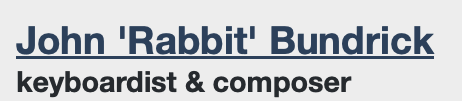

Hier können mir vielleicht die Windows-Kenner weiterhelfen:
Ich hatte in letzter Zeit viel mit Affinity gearbeitet und bei der Gelegenheit auch einige Schriftfonts installiert.
Dabei wurde möglicherweise ein Font überschrieben.
Nun bekomme ich auf diversen Webseiten diesen Font angezeigt, der nur die Umrandung der Buchstaben zeigt.
Am Browser scheint es nicht zu liegen (Edge, Coogle Chrome sehen identisch aus).
Auf meinem MacBook sieht das ganz normal aus:
Weiß jemand, wie ich das reparieren kann?
Danke im Voraus für Eure Hilfe!

gerade mal ausprobiert...
Für mich sieht das nach Arial aus, mit einem Kontour Schrift Effekt.
Könnte auch die Schriftart Bahnschrift,Calibri, Gadugi, Leelawadee oder Dubai oder ein anderer, schnöder, Serifen loser Font sein - letztlich auch egal. Bei dem Screenshot ist nicht anzunehmen, daß da noch ein Kerning bei der Schrift angewendet wurde.
Auf den Kontour Effekt kommt es an.
Reaktionen: akStudio
Nimbus Sans Bold
Vielen Dank den Ideengebern.
Ich habe den Verursacher gefunden:
Er nennt sich
helvetica-75-bold-outline-587ebe00b76ba.ttf
und hat sich wohl mit dem Standard Font "Helvetica" nicht vertragen.
Nach dem Löschen ist nun alles wieder sauber.
Reaktionen: Joost, Lacunaflow und Humanizer
Wie hast Du das denn geschafft? Alle neuen verschoben und einzeln zurück?
Verschieben ging nicht, da gab es Fehlermeldungen von Windows (durch anderen Vorgang blockiert).
Also habe ich die damals installierten Fonts nacheinander gelöscht und dabei den Outline-Font gefunden, der komischerweise im Font-Manager von Windows nicht als solcher erkennbar war..
