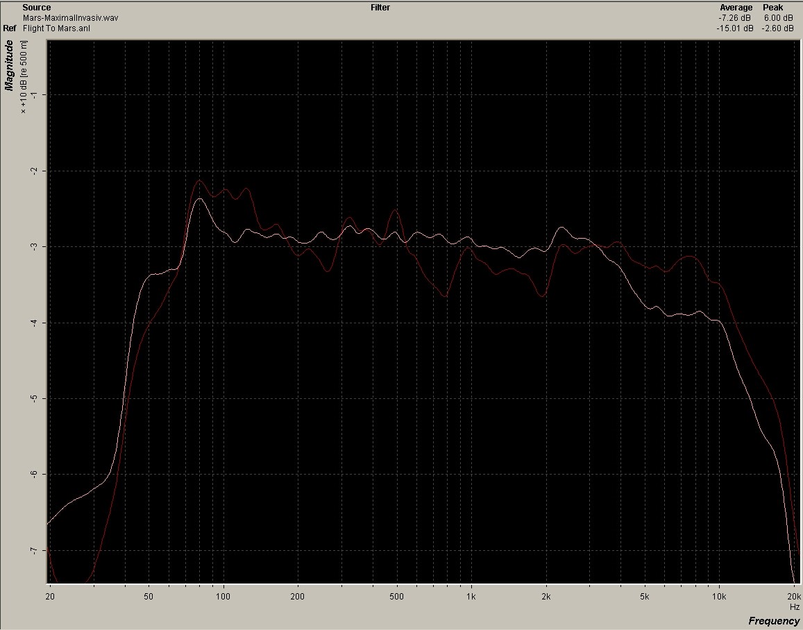

So...
Hier meine Entzerrung.
Ich liebe Forensik :-)
LM18 schrieb:
So...
muahaha...sehr geil! :-)
haste mal nen screenshot von der eq-ausgleichskurve? berg & talfahrt wie ich vermutet hatte? (habe mir die FFT nicht angeschaut)
karumba schrieb:
LM18 schrieb:
So...
Die dunklere Kurve ist vorher, die blassere der neue Frequenzgang...
@LM18:
Uuiii, bin sehr überrascht! Wie hast Du das gemacht? Vorher klang alles nicht so richtig kompakt, irgendwie jedes Instrument für sich. Und jetzt? Hammer! ZUmindest, wenn man die schlechte Vorlage kennt. Einen Kompressor hatte ich ja beim Mastern auch benutzt, allerdings kann ich da nichts selber einstellen, sondern mußte halt das enthaltene Preset nehmen, das mir am besten zusagte.

Mit einem Equalizer versucht den Summenfrequenzgang natürlicher zu stellen...
Danach mit einem Limiter auf Lautheit gedreht.
Dass hat, wie man sieht, seine Grenzen.
Das selbe habe ich mit deiner anderen Mischung gemacht.
Sicherlich eine Änderung mit etwas Verbesserung, aber mehr kann es nicht sein.
