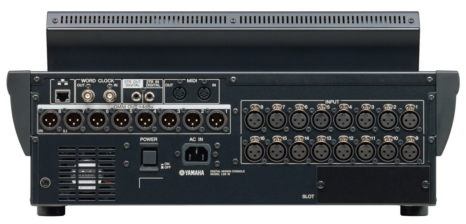

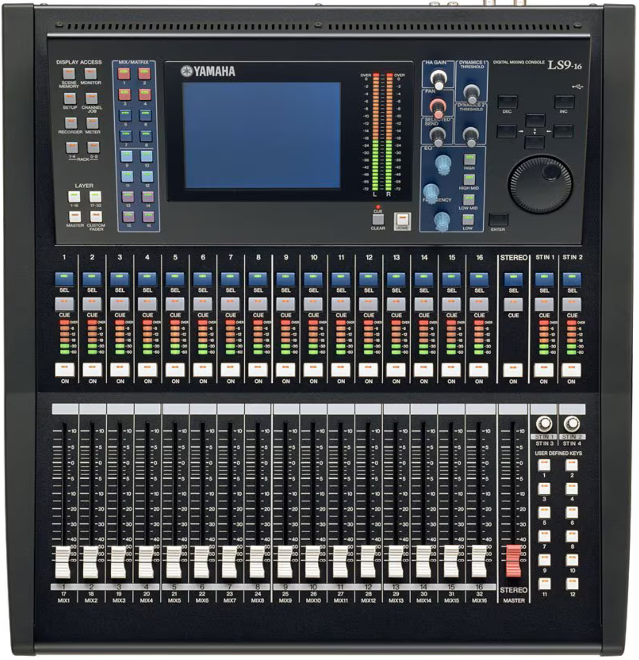

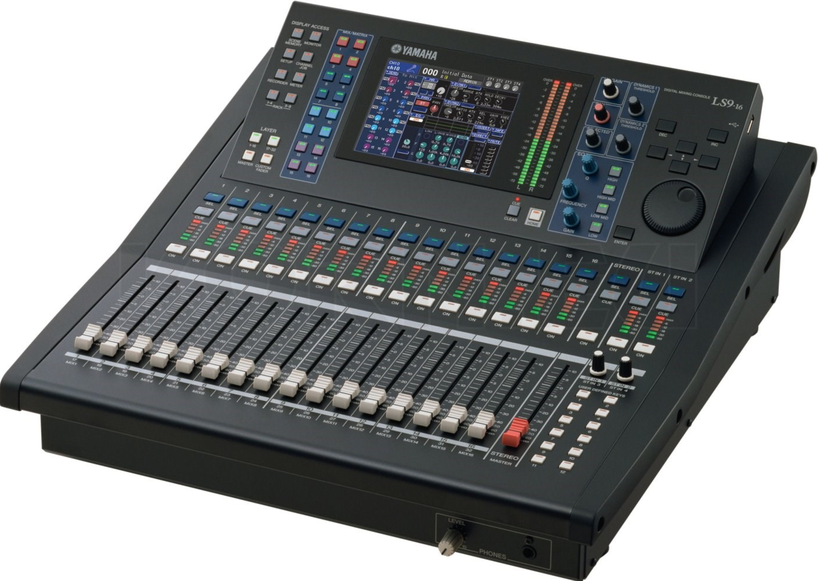

Ich würde dir den Yamaha LS9-16 sehr empfehlen, ein digitales Pult mit der einfachen Bedienung eines Analogen.
Die Bedienung ist überarbeitet (vereinfacht) und das Pult ist sehr beliebt in der Live Anwendung, über den USB-Anschluss kannst du sogar Live-Mitschnitte auf einem USB-Stick machen, also eigentlich auch ein Digital-Tape
