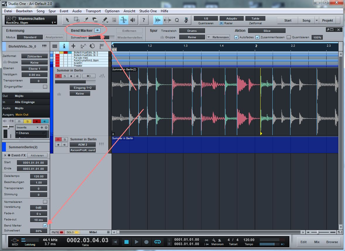

Hallo Steffen,
du bist dir ganz sicher, dass du dich im Bend-Modus befindest und auch eines dieser beiden Symbole geklickt hast? "Bend Marker ein-/ausschalten". Ich hab das eben nachgebastelt. Ebenfalls manuell eingefügt und dann das Auge gedrückt. Siehe....

Ja, das mache ich exakt genauso. Bei mir erscheinen die Marker aber nicht. :(
Bei automatischer Transienten-Erkennung werden sie angezeigt.

Interessant - ich habe jetzt mal den Inspektor geöffnet (den nutze ich selten) und dort den Haken gesetzt, nachdem es oben mit dem Auge nicht funktionierte. Und siehe da, das hat geklappt.
Ich nehme an, dass ich irgendeinen Fehler gemacht habe, aber welchen?
