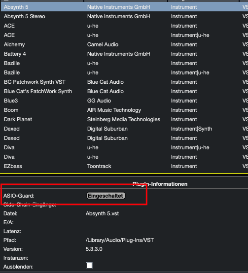

Im Plugin-Manager, schon seit vielen Versionen :

ich auch grade ;-)
Das haben die neu strukturiert, musste aber irgend bei den Audioeinstellungen sein.

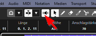

- das (neue) Löschen von Noten mit Doppelklick im Editor, lässt diese Note noch mal spielen, das nervt und ich habe nichts zum Abschalten gefunden :(
Dazu müsstest du das akustische Feedback im Editor deaktivieren, dazu gibt es übrigens mittlerweile auch einen Shortcut:
Moin,
ja den kenne ich, der deaktiviert aber das komplette Vorhören, allerdings wüsste ich auch nicht wie man das anders lösen könnteo_O
1xKlick ist nun einmal vorhören 2x Klick ist dann löschen...egal, nicht soooo wichtig!...ich lösche einfach weiter mit der Backspace-Taste;).
