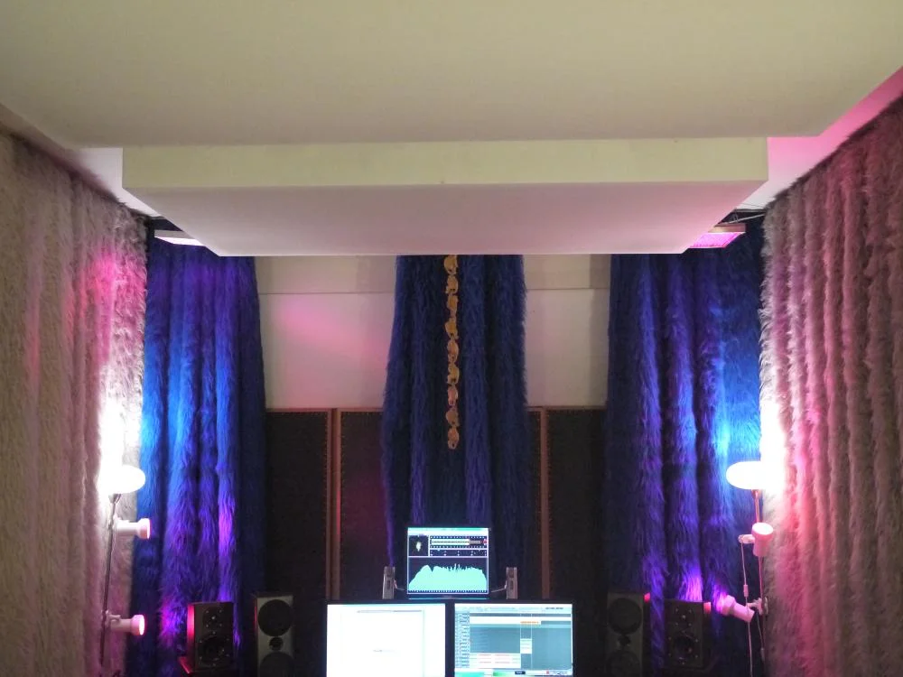

das könnte täuschen ;-)
nur weils vordergründig nach wenig akustik aussieht, muss es noch lange nicht so sein - bei meiner regie meinen ja auch viele, hinter den vorhängen sei eine nackte wand... bei bob katz ist auch einiges mehr gemacht, als man auf den ersten blick meinen könnte

Die Vorhänge...diese Vorhänge!
Du hast das Bild - glaube ich - schon mal gepostet...jetzt muss es raus:
Diese Vorhänge sind der ab-so-lu-te Hammer...:D
