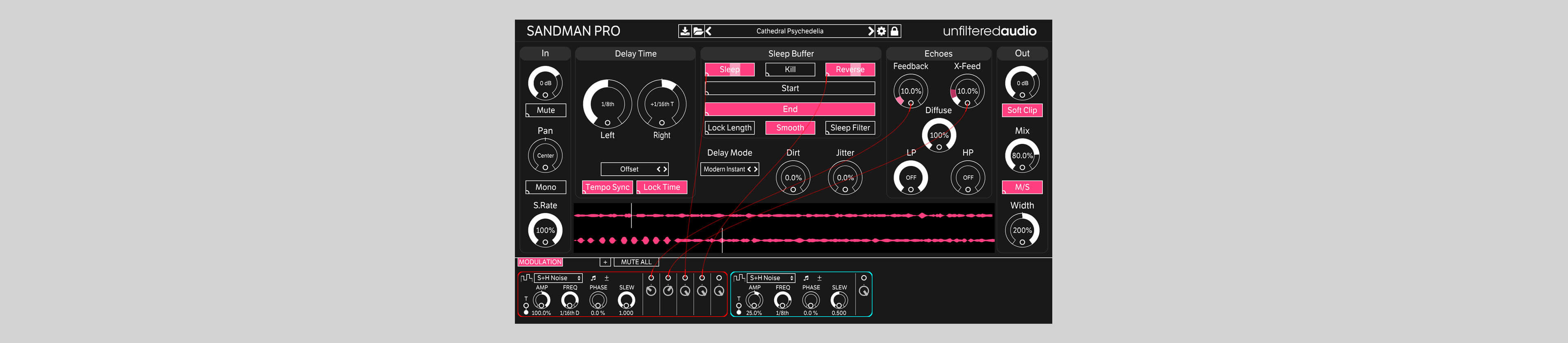

Sandman Pro hat auch einen Input Regler, sogar direkt mit Mute-Button:

Ja, es gibt keinen eindeutigen Namen für den Knopf. Was mich schon wieder wundert, ist das doch auch für viele andere FX-Typen interessant. Deswegen war mein nächster Satz dann auch "Also unabhängig vom trockenen Signal am Ausgang.", um das zu umschreiben. Viele Delays haben einen Knopf, der sich irgendwie Input nennt, der aber das Inputsignal des ganzen Plugins steuert. Auch in Arturia Eternity oder Sandman Pro - Danke für den Tip, den habe ich ja auch - nennt sich ein Knopf "Input", der aber in dem Fall nur das Signal zur Delay-Line regelt. Wenn man den runterzieht, bleibt bei 0% Wet das Signal unverändert.
