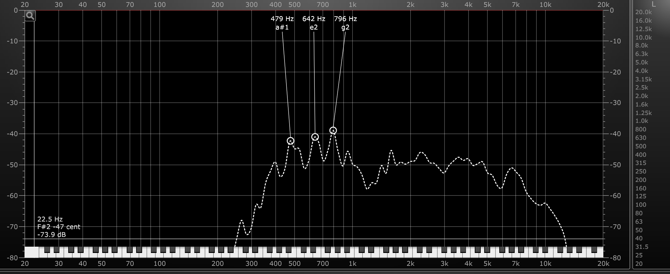

Ich vermute das es an diesen Peaks der Vocals liegt:
Nimm doch den Toneboosters Multiband und Sidechaine diesen Bereich mit der Kick. Das ist nur der Mumpf (Schlumpf :D) Bereich.
Stelle Attack/Release ganz kurz nur so das es auf der Summe nicht mehr clippt.
Also auf die Stimme natürlich oder notfalls Summe wenn es nicht weg geht.
Habe ich auch schon mit vorher rum probiert und per eq Test kann man auch feststellen dass der Bereich dort den höchsten Einfluss hat. Auf das partielle sidechainen bin ich noch nicht gekommen, gute Idee. Danke.

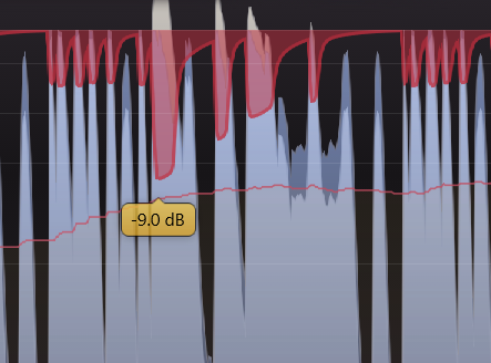

Schau dir dieses Bild an. In dem Moment wo die Vocals kommen drückt der Limiter 9dB weg.
Und da wird auch die Kick oder anders gesagt: das ganze Frequenzspektrum gedrückt.

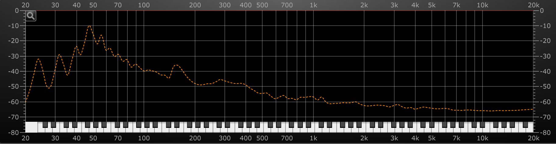

Hier Frequenzgang ohne Vocals an dieser Stelle:

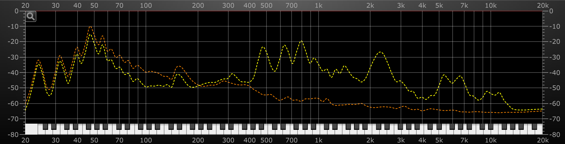

Und nun in gelb mit Vocals an dieser Stelle und schaue mal was der Limiter mit dem gesamten Frequenzbereich macht im Vergleich zu Orange:
Diesen Effekt hast aber auch überall an anderen Stellen im track, nur halt mit anderen Instrumenten und dem Kick. Die von mir geposteten einzelnen Dateien sind voll durch die masterkette gegangen, also nur bedingt zum nachvollziehen geeignet.
Vielleicht weil die Grundfrequenz der Vocals ein ganzzahliges vielfaches der Kick ist?
Das könnte es in der Tat sein. Sieht man auch schön auf dem Graph von silent. Und dann gleich drei peaks hintereinander, die alle ein Vielfaches von um die 50 hz sind.
