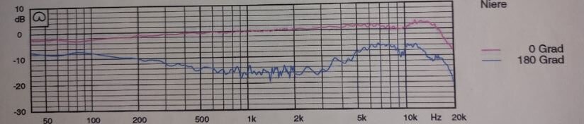

@whitealbum danke für die Tipps. Wenn man sich die Frequenzgänge mal vom 840 und M92.1s anschaut, dann unterscheiden die sich im Bereich der S-Laute doch stark. Das MG hat dort einen Berg und das Lewitt eine Senke. Dem Lewitt wird ja auch ein eher neutraler Sound nachgesagt. Und die beleuchtete Röhre turnt mich sowas von ab.
  • #48
Gerne.
Die Frequenzgänge bei MGT sind wie bei allen geglättet, kommen grob gut hin, aber in der Realität ist der Berg kein so großer Berg ;-)
Hier gibts bpsw. real gemessene Frequenzgänge eines Exemplars.
Hier ist kaum ein Berg.
Bei meinem Exemplar ist eine leichte breite Erhöhung zwischen 2 bis 7khz, im Bereich 8-10khz gar nicht, und oben für mehr Air.
Das ist ein Standard Frequenzgang von der M7-Kapsel in Niere, die breitbandige anhebung zwischen 2 und 7khz kann auch 3dB betragen. Dies fällt tonal aber da sehr breitbandig kaum auf, bis auf die präsente Mitten, im Mix perfekt!
Die M7 Kapsel klingt sehr angenehm und smooth, S-Laute sind in vielen Fällen kein Problem.
Alleine die Kapsel kostet über 500€.
