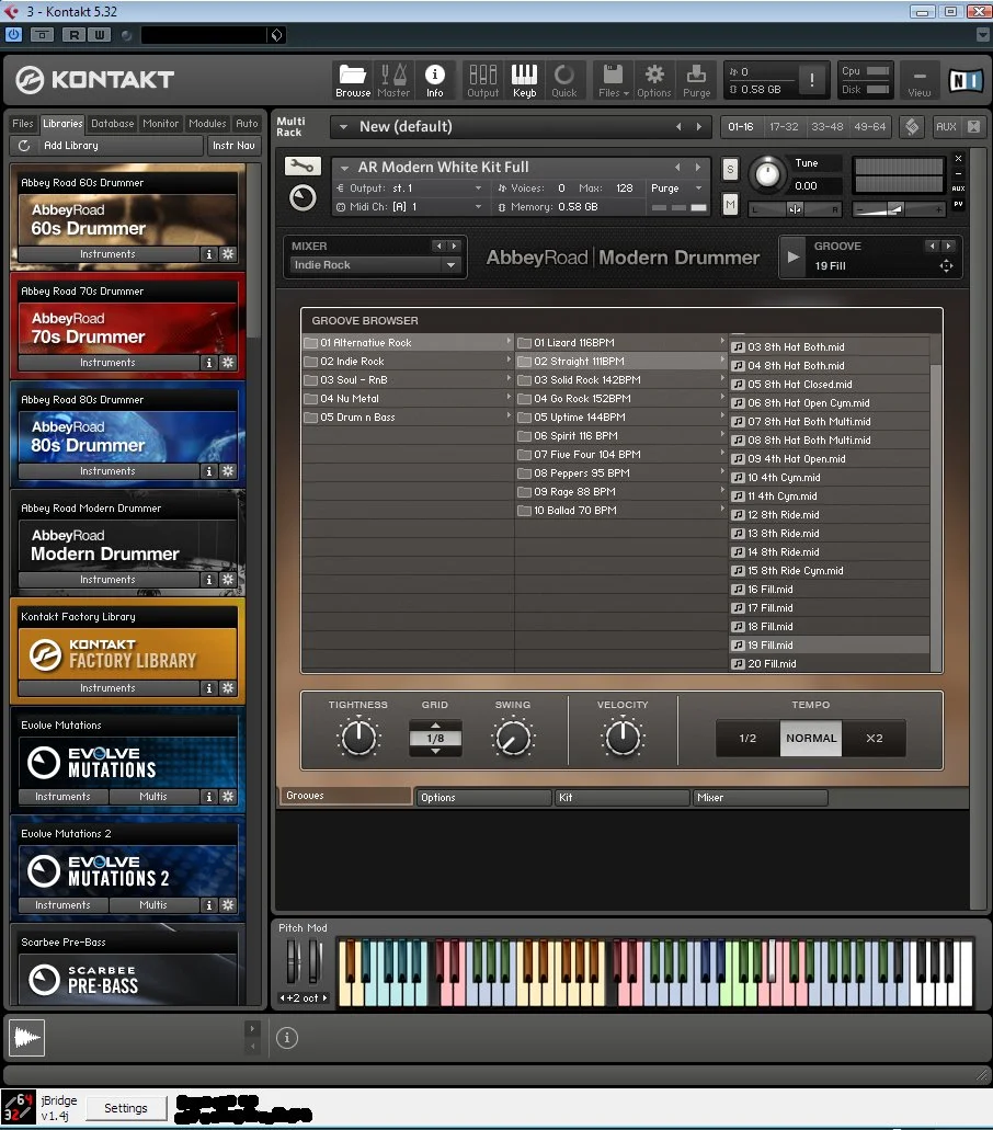

Die jgebridgten Plugins sehen dann so aus (Beispiel Kontakt 5 man achte auf die Statusbar unten):

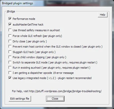

Hast du schon mal in den Settings was geändert?
Manche Plugins brauchen eine Extrabehandlung.
Welche Plugins sind denn im Spiel?
Guck mal hier:

Der Performance Mode ist standardmässig nicht aktiviert.Wenn man da nen Häkchen setzt,senkt sich die CPU-Last mitunter extrem.Man sollte aber jedes Plugin individuell testen und nicht gleich überall das Häkchen setzen um Probleme zu vermeiden.Bei mir laufen bisher aber alle Plugins im Performance-Mode sehr stabil.
Ich hatte den Performance-Mode nicht aktiviert, denn da kam irgendein Warnhinweis, dass man den unter gewissen Vorraussetzungen nicht aktivieren sollte. Ich werd gleich mal probieren obs damit besser funktioniert. Danke für den Tipp.
