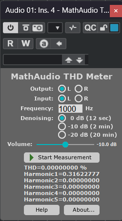

THD Meter misst exakt nix. ☹️

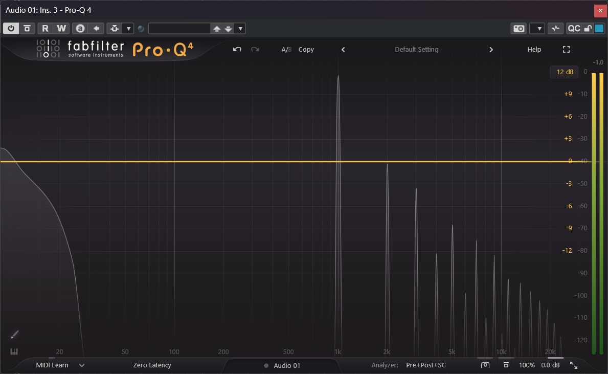

Müsste aber was messen, weil das Spektrum schaut so aus:

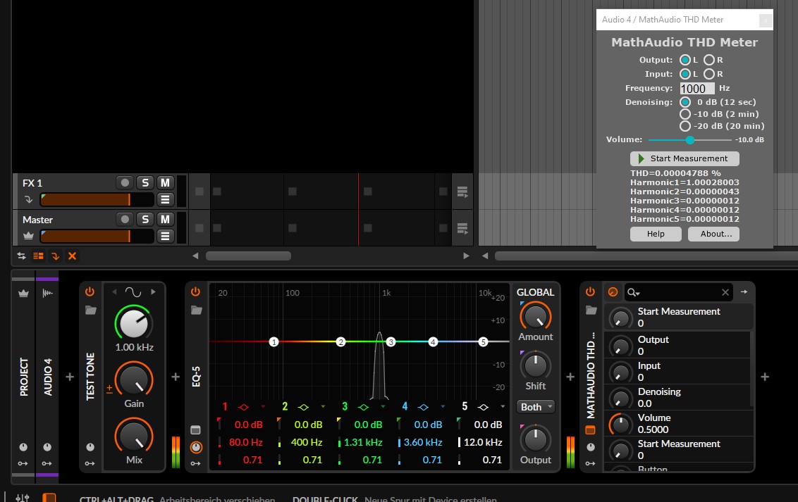

Ok das ist merkwürdig. Ich hab auch keine Ahnung mehr von Cubase, das letzte mal war SX 1, und Reaper nur mal kurz angeschaut . Ich habs grad nochmal in Bitwig und in Reason getestet und bei mir läuft es.

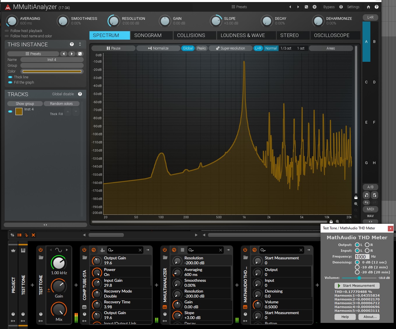

Einmal ein herzliches Dankeschön an Smooth. Dein Input hat mich schon mal weitergebracht.
Ich war der Ansicht, dass das THD Meter auch als Generator fungieren muss.
Mit einem externen Generator funktioniert es zumindest jetzt mal in Reaper. 😊
