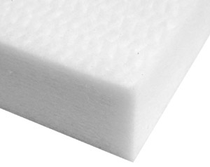

Wattig:
Eben:

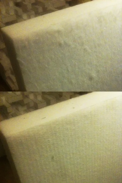

Ausgepackt:
Es sind enorme Unterschiede.
Hab mal auf beide Seiten das Blech gelegt...
Auf der weichen Seite schwingt es sehr stark, auf der harten fast gar nicht.

Ich habe mal einen fotografiert. Die Oberflächen sind zwar leicht unterschiedlich - das hat mit der Produktion zutun, aber das Material ist immer gleich hart/weich beschaffen. Erinnert ein wenig an eine Matratze :D

Ich habe mal einen fotografiert. Die Oberflächen sind zwar leicht unterschiedlich - das hat mit der Produktion zutun, aber das Material ist immer gleich hart/weich beschaffen. Erinnert ein wenig an eine Matratze Lachen

meins hat vorne auf der nicht gepressten seite sehr viel mehr flausch... man kann das ohne druck 5cm zusammendrücken.
und wie gesagt, die platte ist komplett anders gedämpft.
auf der flauschseite schwingt sie im bassbereich und auch sehr stark in den mitten.
auf der harten seite schwingt sie kaum, wenn überhaupt im bass-/tiefmittenbereich...und dort auch nichtmal eine halbe sekunde...

Wenn ich mir mein Isobond angucke, sieht man deutlich wie die einzelnen Faserlagen zu einer Seite immer dichter werden. Es gibt also eindeutig zwei unterschiedliche seiten. Die unterschiede an sich würde ich jetzt aber nicht so extrem wie m4draun beschreiben.
