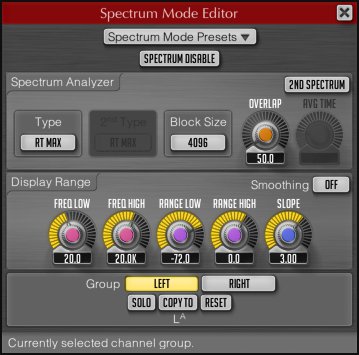

Auch die Settings ident?
Im Video kann man ja nur erkennen, dass beide auf "User" stehen.
Ja, exakt die gleichen Settings, die gleichen GPU treiber ATI 11.6....

Hier ein Screenshot meiner Einstellungen:
