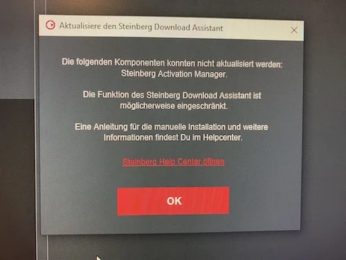

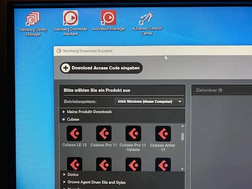

Jetzt habe ich den LibraryManager, ActivationManager, den Downloadassistenten und das eLicenceCtrl teilweise manuell installiert,
Jetzt startet der Downloadmanager ohne Fehler... (was ein Krampf).
Cubase 12 hab ich zwar schon gekauft aber bisher noch nirgends installiert bzw. auch noch nicht aktiviert und ich denke lass lass ich mal noch etwas liegen, vielleicht kommt ja eh irgendwann ein 12.5 oder 13 oder was auch immer.
Wie komme ich jetzt an all meine Steinberg*-Puzzlestücke (Cubase Pro 11 und HALion Symphonie Orchestra). Gibts da eine sinnvolle Vorgehensweise ? Und was installiere ich sinvollerweise wo ?

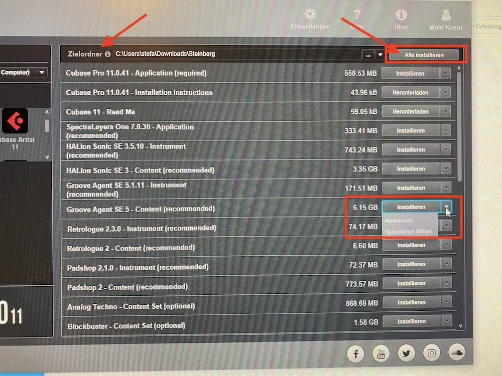

Frage zur Bedienung:
- Gehe ich recht in der Annahme, dass der Zielordner der Zielordner für die Installationsmedien ist ?
Werde ich später gefragt, wohin ich das Programm und wohin ich die Libraries gerne hin installiert haben möchte ? (meine SSD ist leider klein)
Werden bei "Alle installiert" generell alle installiert oder werden all die installiert bei denen "Installieren" steht ?
Was bedeutet "Speicherort öffnen" - wenn ich da drauf click passiert nix, - welcher soll das sein ?
Im Zielordner landen alle Download-Dateien.
Den vstsound-Content kannst wie gesagt später beliebig verschieben (mit dem Library Manager).
Denke ja
Damit öffnest Du normalerweise den Download-Ordner im Windows-Explorer.
Reaktionen: CFR und RudeRudi

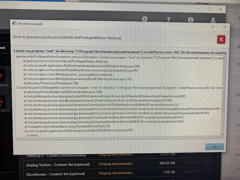

Das Download-/ Installprogramm schmiert gleich zu Beginn ab...
denn bei mir gibts kein C:/Program Files
Bei meinem System heißen die Ordner C:/Programme und und C:/Programme (x86)
Das kann doch alles nicht wahr sein ...
In jedem Windows gibt es Program Files. Programme ist nur der übersetzte Link auf den Ordner. Also alles ok.
Von OK kann leider kleine Rede sein - ich habe den Fehlermeldungsdialog ja nicht selbst gemalt...
Ich versteh nicht wo deine Probleme herkommen. Aber für mich klingt das so, als würdest du versuchen moderne Software auf irgend einen Vorkriegsrechner draufzubügeln.

Doch. Der Ordner C:\Program Files ist vorhanden. Das C:\Programme was du im Explorer siehst ist nur ein symbolischer Link in der deutschen Version. Der Fehler im JavaScript hat andere Ursachen. Programm evtl. nicht mit Administratorrechten gestartet?
Bei der Installation wurde nur "mein default Account" angelegt. Ich gehe mal davon aus dass dieser Adminrechte hat, - sonst könnte ich ja nichts installieren.

Kurz zum Stand:
Im Moment installiere ich nun alle Bestandteile manuell .. bis jetzt läuft alles problemlos.
Ich vermute dass lediglich dieser "DownloadManager" lausig programmiert ist.
