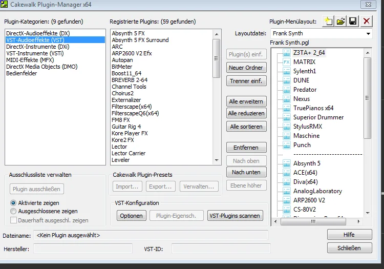

Also bei mir sieht das so aus:
Bild1: Ich füge Matrix im Plugin - Manager in die Rubrik VST - Instrumente ein. Das geht zunächst.
Bild 2: Wenn ich dann aber ausserhalb des Plugin - Managers den Browser aufrufe sehe ich keine Matrix mehr. Bei mir gehts also nicht.

Aus einem Effekt macht man doch über die VST-Konfiguration -> Optionen -> als Synth konfigurieren (ö.ä., wie gesagt, kein Zugriff auf den Rechner) einen Synth.
Es nützt nichts, den Effekt in einen Synthesizer-Ordner zu verschieben.
