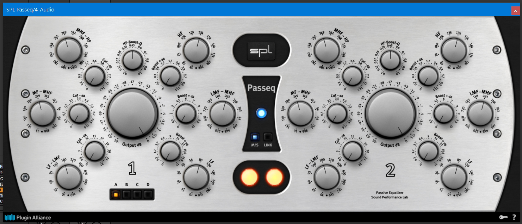

Ansonsten ist diese M/S Eq ganz nett,
weil man mit den großen Knöpfen in der Mitte entweder die Mitte oder Seiten leiser machen kann, was ja schonmal hilft. Wenn das dann passt und einzelne Frequenzen im Beat den Vox ins Gehege kommen (und man keinen Trackspacer hat - eigentlich für dieses Metier Pflicht), dann kann man im Beat situativ die Fequenzen (ggf. auch dynamisch) absenken.

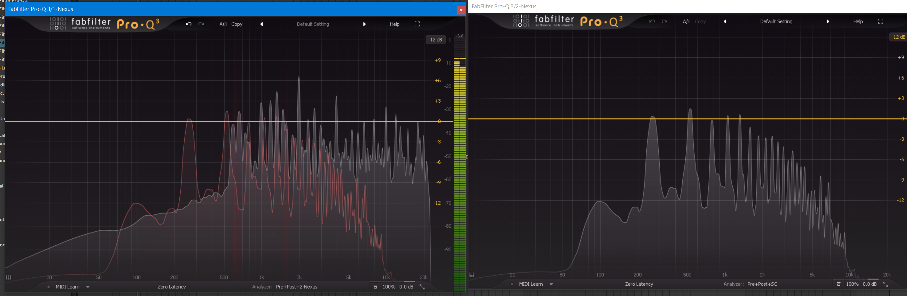

Wenn du den Fabfilter Q3 hast, kannst Du SO
visualisieren, wie und wo sich die Tracks ins Gehege kommen. Wenn links der Beat wäre und rechts die Vox - wählt man beim Eq des Beats bei Analyzer als Input die andere Spur. Er erkennt automatisch jeden Track, auf dem auch ein Eq3 liegt, da kann man alles mögliche vergleichen, selbst wenn man den Eq gar nicht benutzt.
Und in dem Beispielt würdest du die Vocals als rote Linie im Beat sehen und könntest dann im linken Fenster entsprechend den Beat aus dem Weg eq*en. Das goile ist, FF hat auch M/S so dass man sich eben primär auf die Mitte konzentrieren kann.
