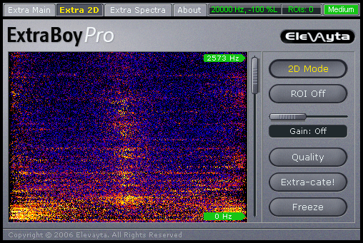

Als Pluggie fällt mir spontan jenes ein, ist auch nicht teuer:
