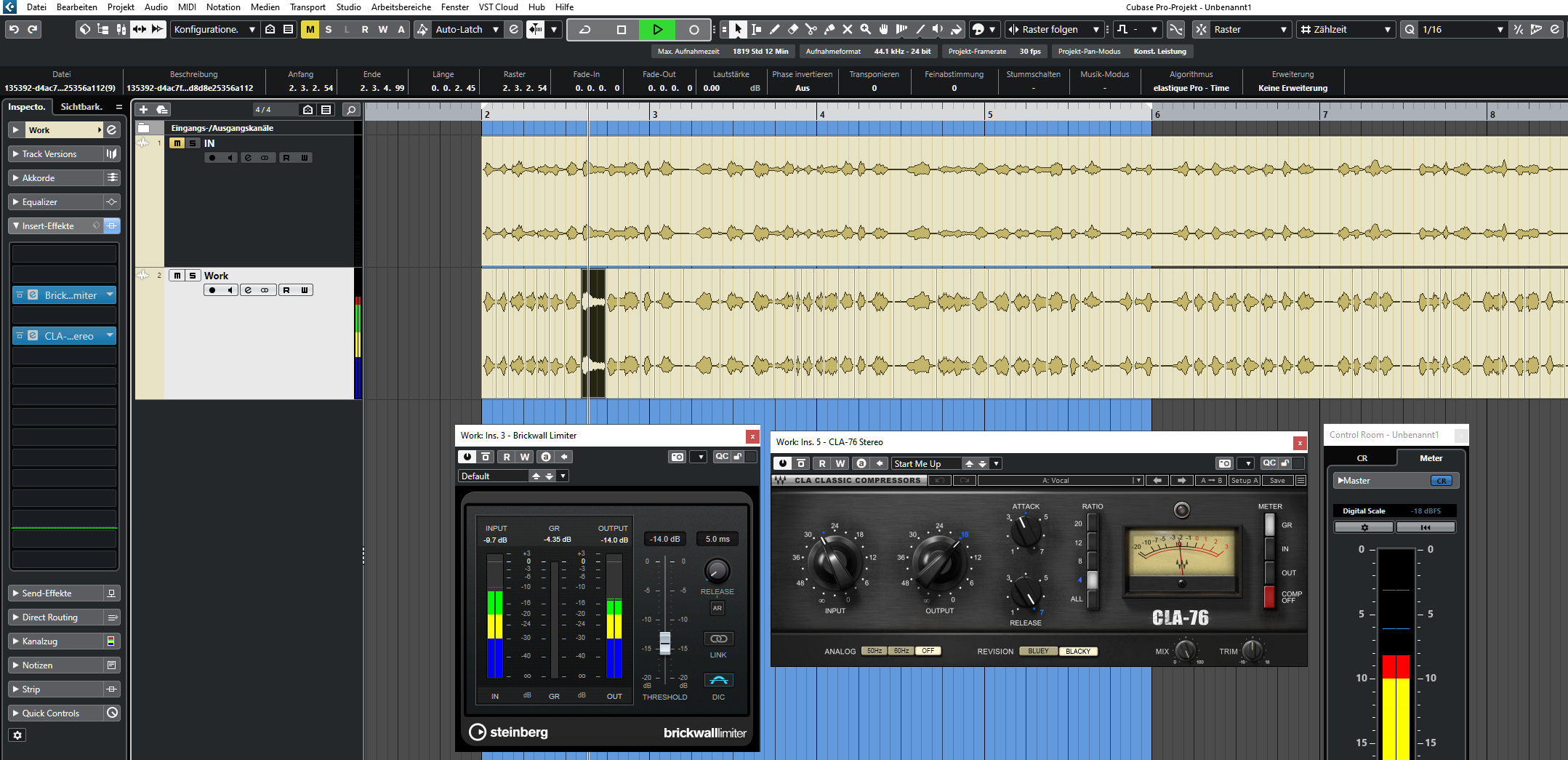

So sieht das aus...
Die obere Spur ist Original und die darunter ist die aufgespleisste quasi.
Sowas geht schnell - diese Strecke vielleicht 1 Minute.
