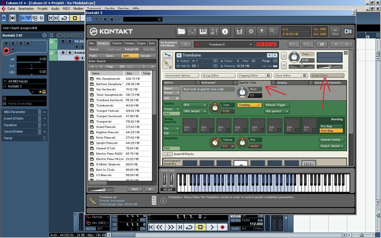

Hab jetzt nur Kontakt3 auf dem Laptop,aber in K4 sollte es ähnlich funktionieren.
Und zwar über das Script "Quartertone" welches Du in Kontakt als Preset laden kannst.
Das Script ist unter den Factory-Presets zu finden.

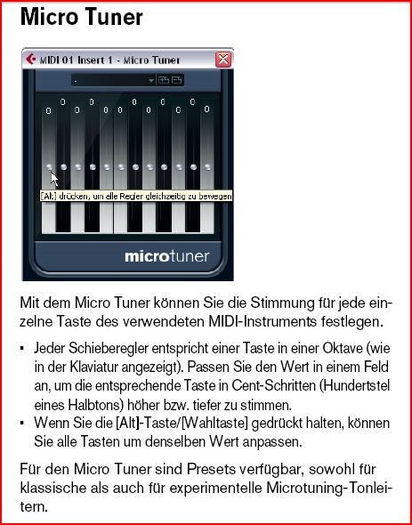

Ansonsten kannst Du es auch mit dem Midi-Effekt "Micro Tuner" in Cubase versuchen.
