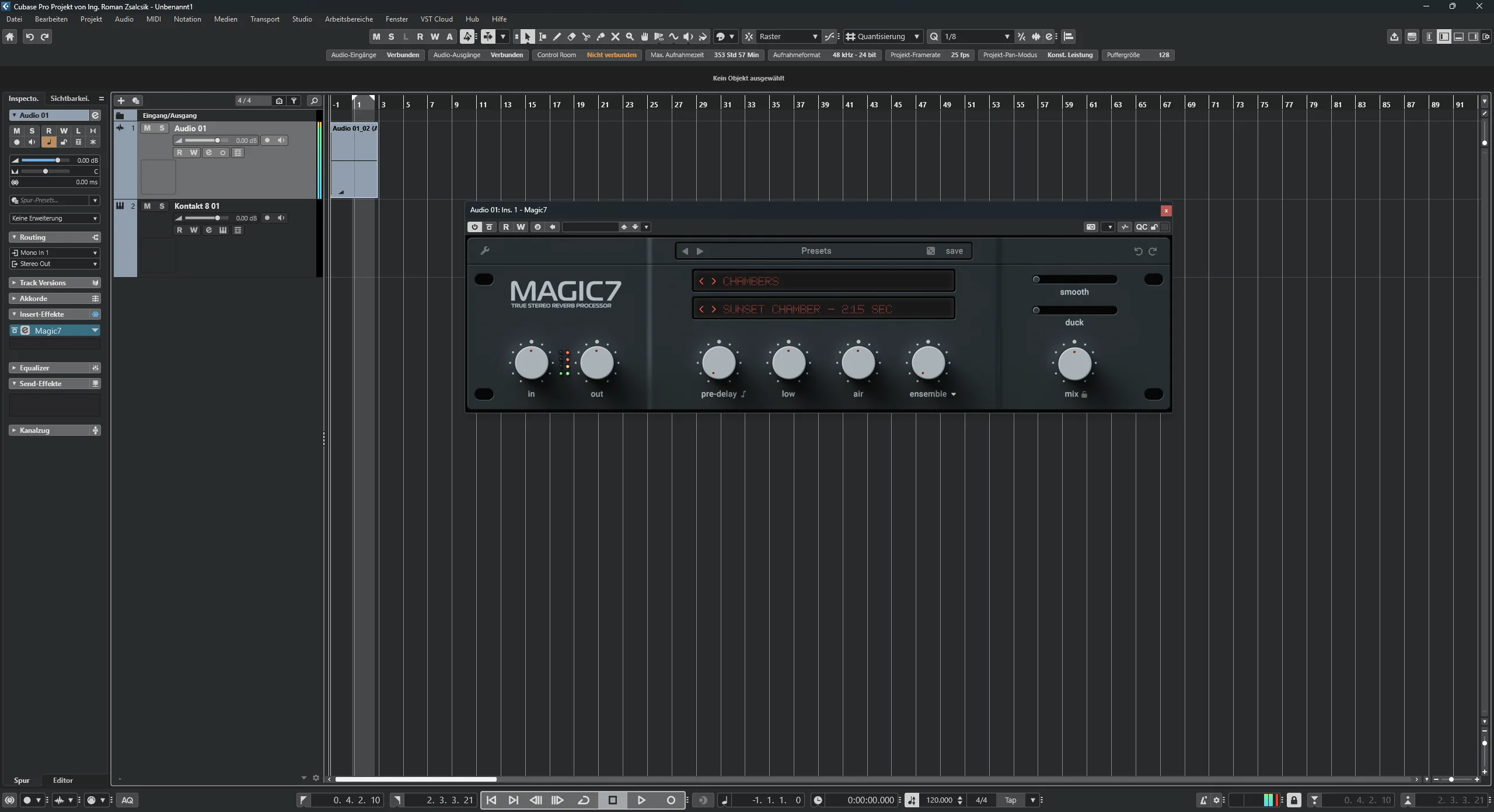

Das besagte Plug-In verursacht bei mir ein ohrenbetäubendes Störgeräusch. Und zwar in folgender Konstellation: Cubase 15.0.30, Projekt 48 kHz, 24 bit, das Plug-In als INSERT-Effekt. Als Send-Effekt ist es komischerweise sauber. Die anderen Reverbs von Wave Alchemy Glow, Dawn und Radiance sind auch komischerweise sauber.
Vielleicht könnte das wer netterweise in so einem oder ählichen Setup ausprobieren. Wave Alchemy Magic 7 ist übrigend ein Gratis-Plug-In.

Gerade draufgekommen, Es muss noch ein Kriterium erfüllt sein...
Es muss im Projekt noch zusätzlich eine Instrumentenspur vorhanden sein, eine Drum-Spur tuts auch. Wenn nur Audiospuren vorhanden sind ist es sauber.

Könntest du villeicht noch eine leere Audio-Spur dazu erstellen und dort dann einen Magic 7 in den Insert laden?
Als Insert auf der Instrumentenspur ist es komischerweise bei mir auch sauber.
Es muss mindstens so sein:
1. Instrumentenspur mit x-beliebigen Instrument
2. Audio-Spur mit Magic 7 im Insert

? Hab ich nicht genau verstanden. Was ist denn die einfachste Konstellation diesen Fehler zu reproduzieren?
