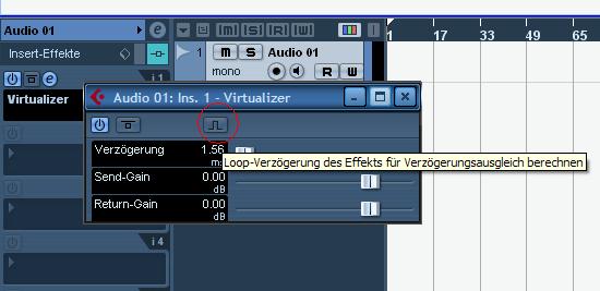

es gibt da nen latenzausgleich. den findeste in den bearbeitungsoptionen vom efx. also einfach mal wiedergabe stoppen, das kurz machen, fertig
siehe anhang

ich find den besagten button nicht... ich hab [g=539]cubase[/g] 4.1 ..... gibt es diese funktion vielleicht erst ab einer neueren version?
ja, das update wär vllt nicht schlecht ^^
in 4.5.2 ist es jedenfalls ;)
danke für den tipp, ich kann aber trotz update den button zum verzögerungsausgleich nicht finden...
das problem mit der verzögerung besteht weiterhin... wo genau befindet sich der button zum verzögerungsausgleich...? kann mir jemand weiterhelfen....
du musst die einstellungen im inspector von deinem efx aufrufen, indem du auf das e klickst.
