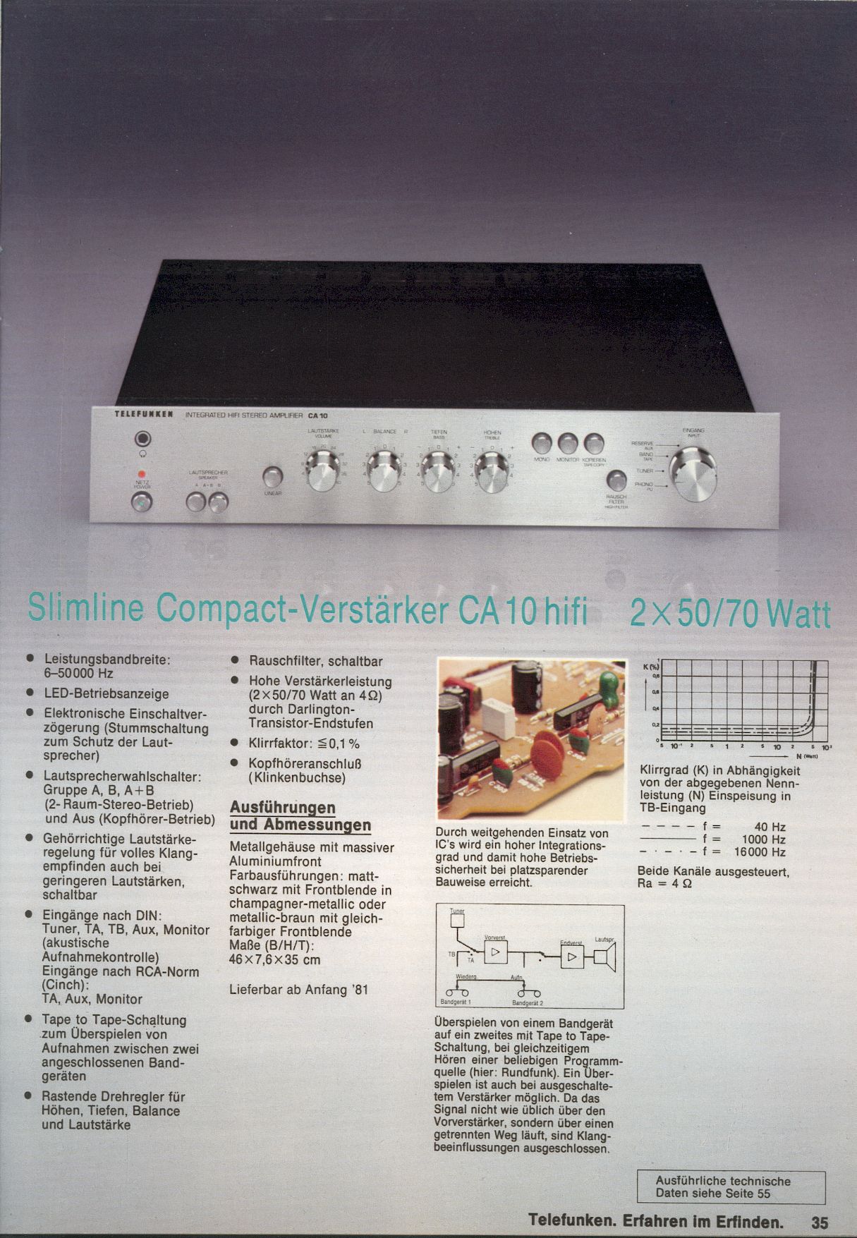

Als Monitorboxen wollte ich DIY-Dinger nehmen. Die hat ein Kumpel von mir für die Musikproduktion gebaut. Der kennt sich sehr gut mit dem Zeug aus. Habe die Teile grade zum Testen bei mir, und finde sie gar nicht mal schlecht. Allerdings: Sie sind passiv. Ergo muss ich einen Verstärker vorschalten. Und da beginnt das Rätselraten *g*. Zur Zeit hängt zu Testzwecken ein Telefunken CA 10 dran - ein etwas älterer HiFi-Vollverstärker.
1.) Kann ich den als Verstärker zu Abhörzwecken nutzen oder ist er eher ungeeignet? Er klingt relativ liniear, ist und bleibt aber ein Verstärker der nicht für die Musikproduktion erdacht wurde.

Telefunken CA 10
2x50/70W an 4 Ohm, 6-50000 Hz, Klirrfaktor
Ich glaub nicht, dass der so schlecht ist. ;)
