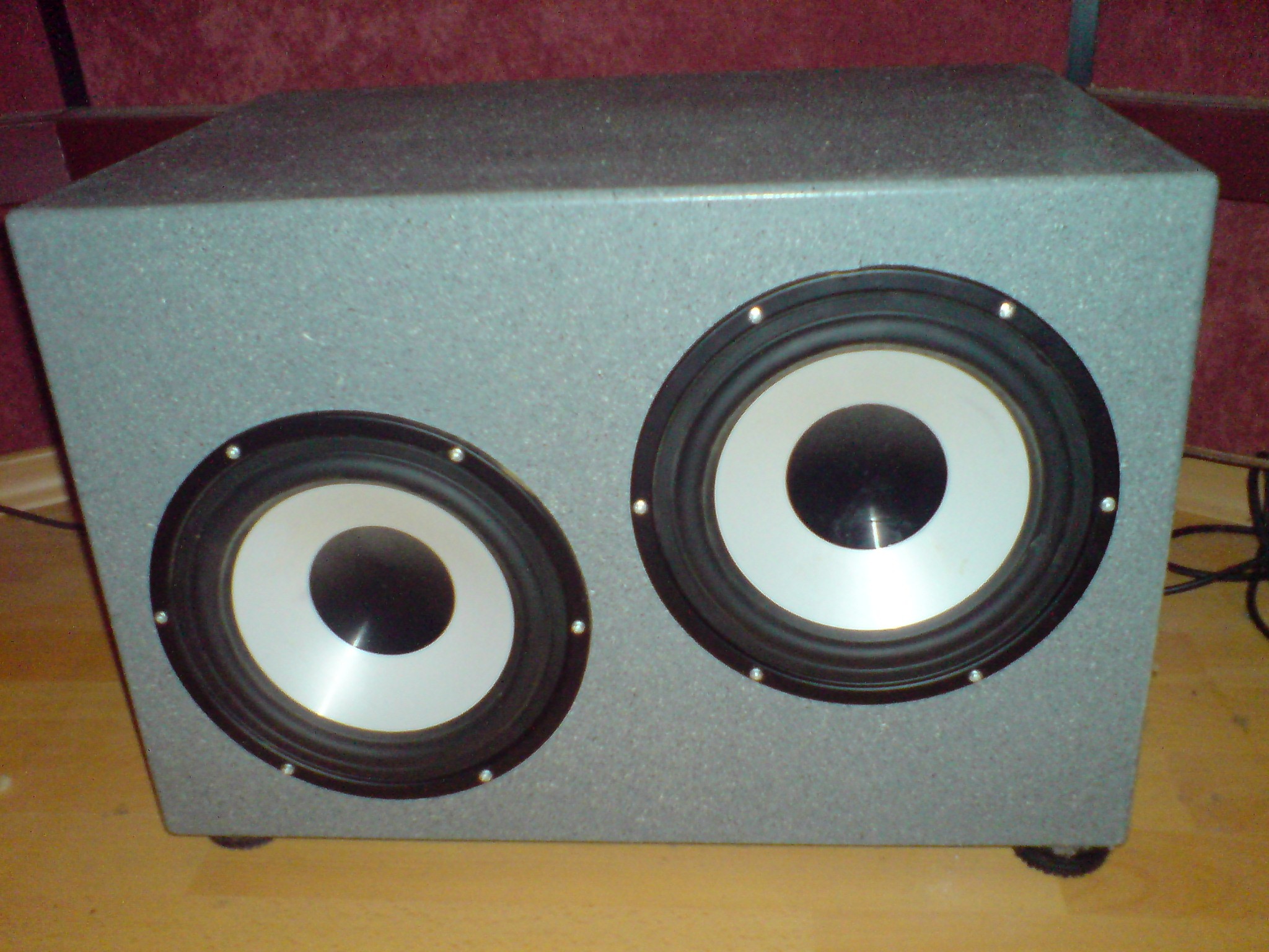

... was auch immer das sein soll, die 12V sind für die Neonröhre, sonst nix. Da ist kein Verstärker drin, und der Sub hat auch keine Sat Ausgänge. Also vergiss es am Besten.
Der AIWA Verstärker ist schon ok, an deiner Stelle würde ich den behalten, der [g=182]Amp[/g] ist gar nicht so schlecht und hat genügend Leistung.
Also hol dir nen passiven Subwoofer mit Sat Ausgang. Falls du Interesse hast, ich hab noch einen, sind zwei 8" Teiftöner drin und hat genau so ne Weiche.
