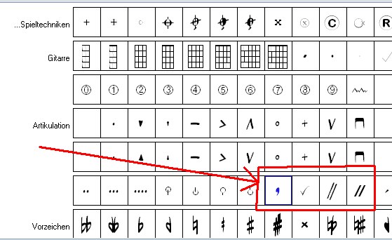

1) Wo finde ich dieses Atemzeichen? (Beispiel: ich habe eine Melodie für ein Holzblasinstrument und will, bzw. muss an verschiedenen Stellen jenes Zeichen angeben, damit der Spieler weiß, dass er dort zu atmen hat, damit er nicht umfällt. ;))

1.) Du findest die Atemzeichen, Zäsuren etc. bei den Symbolen (Shortcut Z):
Bei dem war ich mir nicht sicher, ob es das wirklich ist. Gut. Nehme ich eben das. :D
