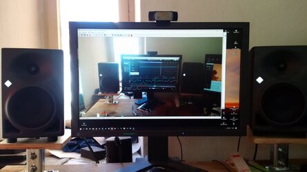

Ich hatte bei meinen KH120 anfangs so ein Isolierpad unter den Boxen,fand ich aber nicht sehr zufriedenstellend und habe mir dann Spikes geholt,welche den Tiefbass Bereich einiges aufgeräumter im Klangbild dargestellt hat.
Denke es liegt aber auch an der Konstruktion wie und wo die Boxen stehen um sagen zu können,das wirkt oder das ist gut.
Sieht bei mir so aus:
Welche Spikes sind das denn?

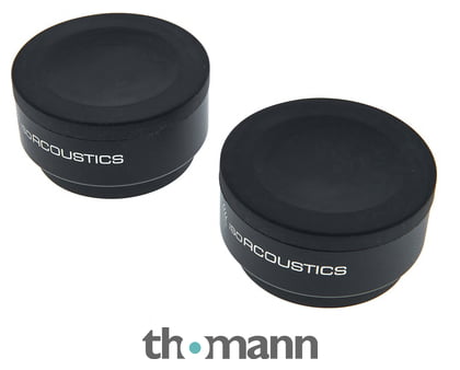

Isoacoustics pucks sind glaube ich so studio Standard, sofern man was entkoppeln will / dran glaubt / machen möchte:
⁣IsoAcoustics ISO-Puck set – Musikhaus Thomann
Ich habe auch Neumann 310er und hab die isoacoustics 200, aber nur weil es die Pucks damals noch nicht gab. 😅

Müssten diese IsoAcoustics sein,vom Preis war das ähnlich. (wobei ich 3 Füsse pro Box habe,2 für den preis ist schon heftig)
Wie schon gesagt,kommt auf die Anwendung an,bei mir machte das durchaus Sinn,da meine Boxen auf den Schreibtisch stehn und ich hier so wenig Ressonance wie möglich verursachen will.
