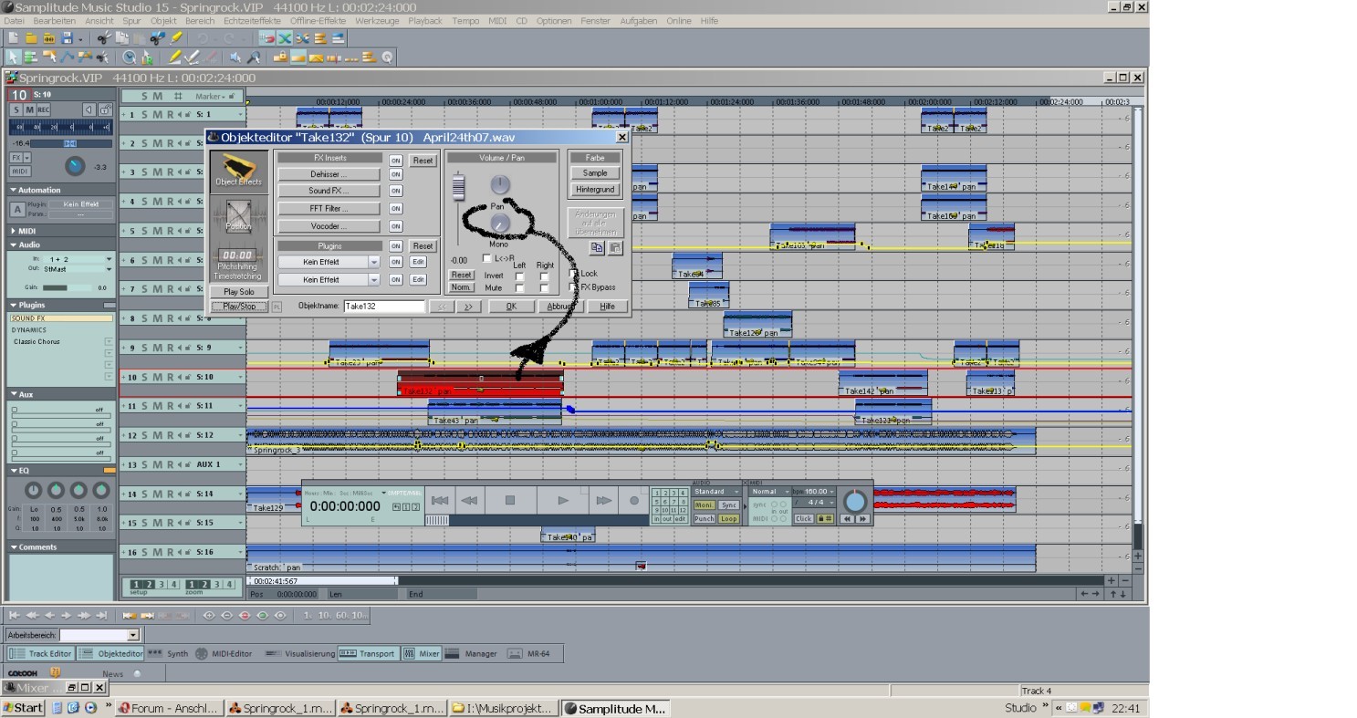

Nochmal zu dem Problem das "zehnvorsechs" mit der dünnen [g=422]Gitarre[/g] im Mix
angesprochen hatte:
Aufnahmeweg:
[g=422]Gitarre[/g] > Line6 POD2.0 Ausgang L/R über zwei getrennte Klinken > mixer > PC(Juli@)
Im Handbuch des POD ([g=182]Amp[/g]-modeler) ist bei den beiden Klinkenausgängen von Stereoausgängen die Rede.
Aufgenommen wird doch aber eine [g=422]Gitarre[/g] in mono.
Im Bild ist gut die Einstellung der Spur im sequenzer zu sehen.
Diese habe ich mal auf mono gestellt und bemerkt das die Guitar dann insgesamt weiter nach vorne kommt.
Ich vermute mal das dies auch die richtige Einstellung sein sollte ?
