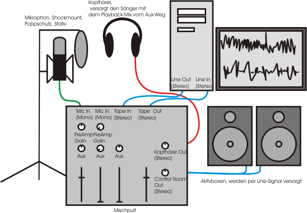

Die Kabelpeitsche, die beim Audiophile dabei war, lässte erst mal weg, die brauchst du erstmal nicht. (vllt später, wenn mehr Equipment dazukommt)
Mischpult und die Audiophile verbindest du mit 2 ganz normalen Chinchkabeln. Tape Out vom Mixer in die Inputs der Karte, Outputs der Karte in die Tape-Ins des Mixers.
So ein Kabel,
https://www.thomann.de/de/the_sssnake_cck3.htm
Mikrophon und Mixer verbindest du mit einem [g=15]XLR[/g] auf [g=15]XLR[/g]- Mikrophonkabel,
https://www.thomann.de/de/cordial_ccm_10_fm.htm
Mixer und Anlage verbindest du mit so einem Kabel
https://www.thomann.de/de/the_sssnake_spr2030.htm
Aus dem CTRL Room Out des Mixers in zb. [g=420]CD[/g] oder AUX IN der Anlage.
Also im Prinzip SO
Wenn du aufnehmen willst, machst du dann deine Anlage ganz leise oder aus, damits nicht pfeift.
Du steckst das Mikro ein, pegelst es sauber ein.
Du drückst die "Aux to CTRL"-Taste.
Falls du Backingtracks/Playback vom Computer brauchst, drück noch die [g=420]CD[/g]/Tape to CTRL-Taste.
Mit den "Level"-Reglern kannst du jetzt steuern, was der Rechner aufnehmen soll.
Mit den Aux-Reglern und dem CTRL-Room-Regler (der ist bei dem Mixer auch gleich der Kopfhörer-Regler) kannst du steuern, was du wie laut auf dem Kopfhörer hörst.
