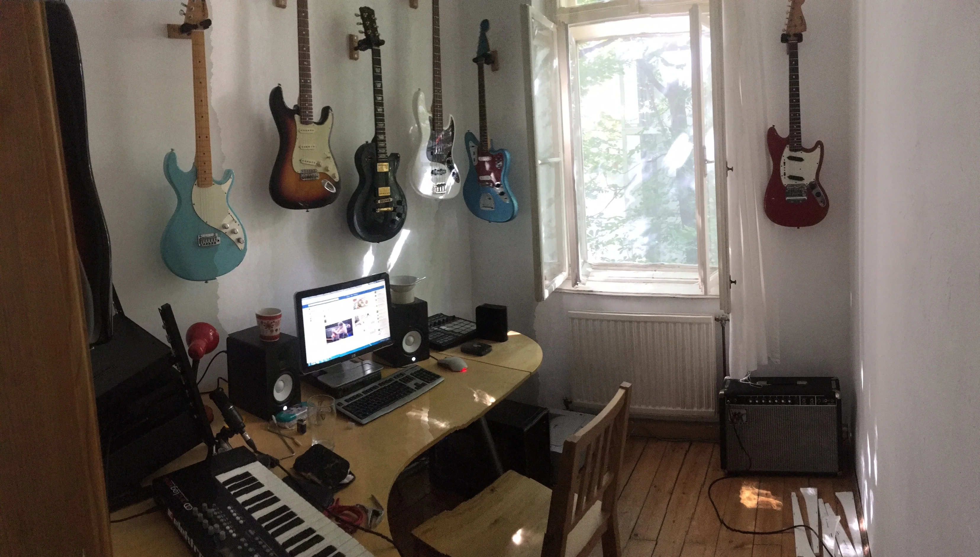

Hallo, nachdem ich mit meiner Frau zusammengezogen bin, musste ich mein Heimstudio deutlich verkleinern. Der 5qm große Raum ist soweit fertig, die Akustik ist aber nicht gut, sprich es hallt ziemlich. Ich würde mir aus diesem Grund ein paar Absorber an die Wand hängen, allerdings bin ich mir unklar über die Position und Zahl der Elemente. Der Raum ist jedenfalls 2,40 m lang und 2 m breit. Die Raumhöhe beträgt 3,30 m. Ich hätte mir diese hier bestellt: https://www.thomann.de/at/eq_acoustics_classic_wedge_foam_tiles_grey.htm* oder muss es unbedingt Basotect sein? Subwoofer verwende ich keinen, brauche ich dennoch eine Bassfalle? Ich weiß, dass die Profis unter euch vermutlich die Nase rümpfen werden, es muss aber nicht ultraprofessionell werden. Es reicht wenn eine Verbesserung eintritt und ich nicht mehr klinge, als würde ich aus einer Höhle aufnehmen. Bin dankbar für eure Tipps und Anmerkungen...

Dein Freund ist die Decke. Die ist hoch, da kannst du eine Menge Dämmmaterial raufpacken (ja, du brauchst eine Bassfalle!). Ansonsten halt ein paar Paneele, vor allem hinter dir. Der große Tisch ist nicht hilfreich und die Lautsprecher gehören auf Ohrenhöhe (achtung Kammfilter vom Tisch).

Kauf dir nen Guten Kopfhörer und lerne mit z. B. Isone und nem entzerrer deiner Wahl zu mischen.
Bei dem Mini Raum wirst du es sehr schwer haben auch nur ansatzweise annehmbare Ergebnisse zu bekommen.

Um mal zu differenzieren, also eben nicht das Ziel "ProfiMegaMasteringStudio", da reichen deine Schaumpappen, um deinen Raumhall hörbar zu dämpfen, ja.
Was nimmst du auf? Amp-Nahmikrofonierung? Brauchst keine Bassfalle nein. (Bei überdeutlichen Resonanzen würde ich mit der Position rumspielen und EQ einsetzen).
Vocalaufnahmen? Informiere dich über flexible Stellwände, besser als son Minizimmer mit 10cm Baso zuzuklatschen.
Ernsthaft mischen? Also ernsthaft, dann Messung machen bevor Everything oder besser gleich -> gute KH.

Ich nehme vor allem meine zwei Amps auf, meistens mit einem SM57, gelegentlich auch Vocalaufnahmen. Ansonsten schraube ich noch an meinen Synths rum. Werd mir mal die Elemente bestellen und dann ein bißchen herumprobieren, danke...

Ach ja, das alte Fenster kann, je nachdem ob fest oder locker geschlossen, einen potenten Tiefenabsorber abgeben. Vielleicht ist es beim Mischen auch hilfreich, das Fenster zu öffnen, da hilft aber in jedem fall erstmal nur messen.

Das Schlechteste wäre den Raum so zu lassen, wie er ist.

Wenn man den Tiefmittenbereich/Bassbereich seinem Schicksal überläßt, könnte man für so einen Budgetpreis zumindest ne provisorische Lösung erzielen.

Nochmal: DIE DECKE IST DEIN FREUND.

Ich kann Georg nur beipflichten. Wenn Du willst, kannste Dir ja mal meinen Fred in meiner Signatur anschauen. So hab ICH das gemacht (bei einem NOCH kleineren Raum).
