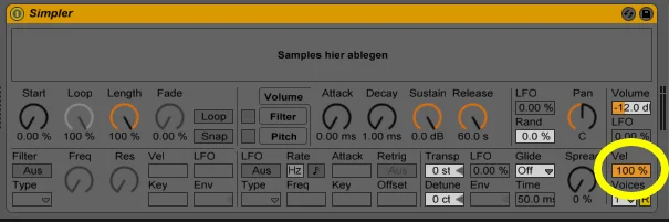

Das Instrument ist für Velocity nicht empfindlich.
Der Simpler hat z.B. unterhalb des Samplefensters ganz rechts einen Parameter "Vel.". Der regelt, (in Prozent) wie empfindlich dieser Simpler für Velocitywerte ist. Standard beim Reinziehen des Samplers in die MIDIspur ist 0%.
So was ähnliches musst Du beim aktuellen Instrument auch suchen. Viele VST-Synthies haben den Parameter auch.

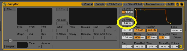

Also ich arbeite mit dem Drumrack von Ableton* Live + Sampler halt, ziehe einfach die .wav Datei, also den "Ton" auf eines der Pattern vom Drumrack, mache dann Pattern im Noteneditor rein, verändere dann die Velocitiy Regler IM Noteneditor .. und es tut sich nichts :/
Muss ich im Sampler "Vel." hochdrehen damit ich es mit den Reglern im Noteneditor hörbar ändern kann?
Das leichte anschläge bei z.b Synthesizer direkt in Ableton* Live ansprechen und die velocity-Regler anpassen weis ich ja, aber mir gehts um das Drumrack und das manuelle Velocity "Mausgeklicke/einstellen"?

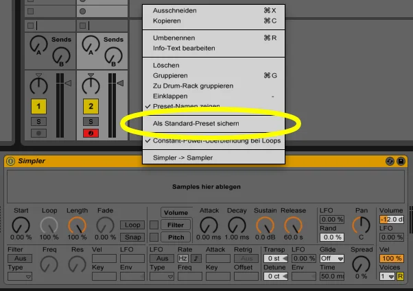

Anbei eine kleine visuelle Hilfestellung welche Parameter bei Simpler und Sampler den gewünschten Erfolg bringen. Falls du dir die Einstellungen als Standard-Preset sichern möchtest, hilft ein Ctrl- oder Rechtklick auf die Titelleiste des Plugins, wie im dritten Bild illustriert.

Riesendank! Schaue direkt nachher :)
Klasse danke, funzt :)
Bitte schön.
