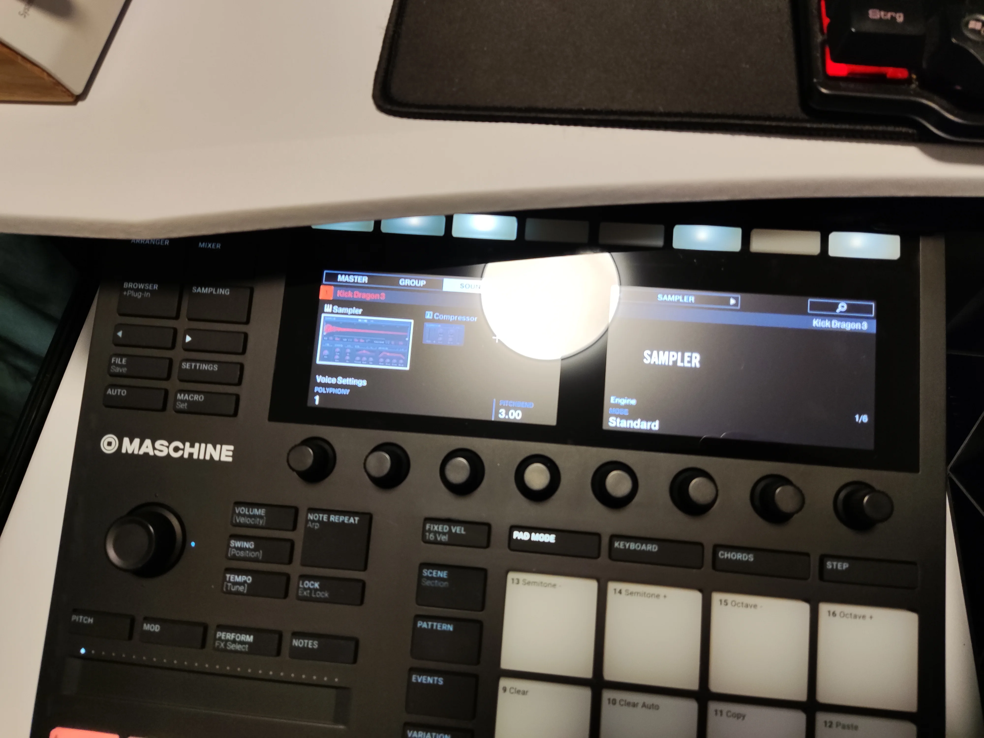

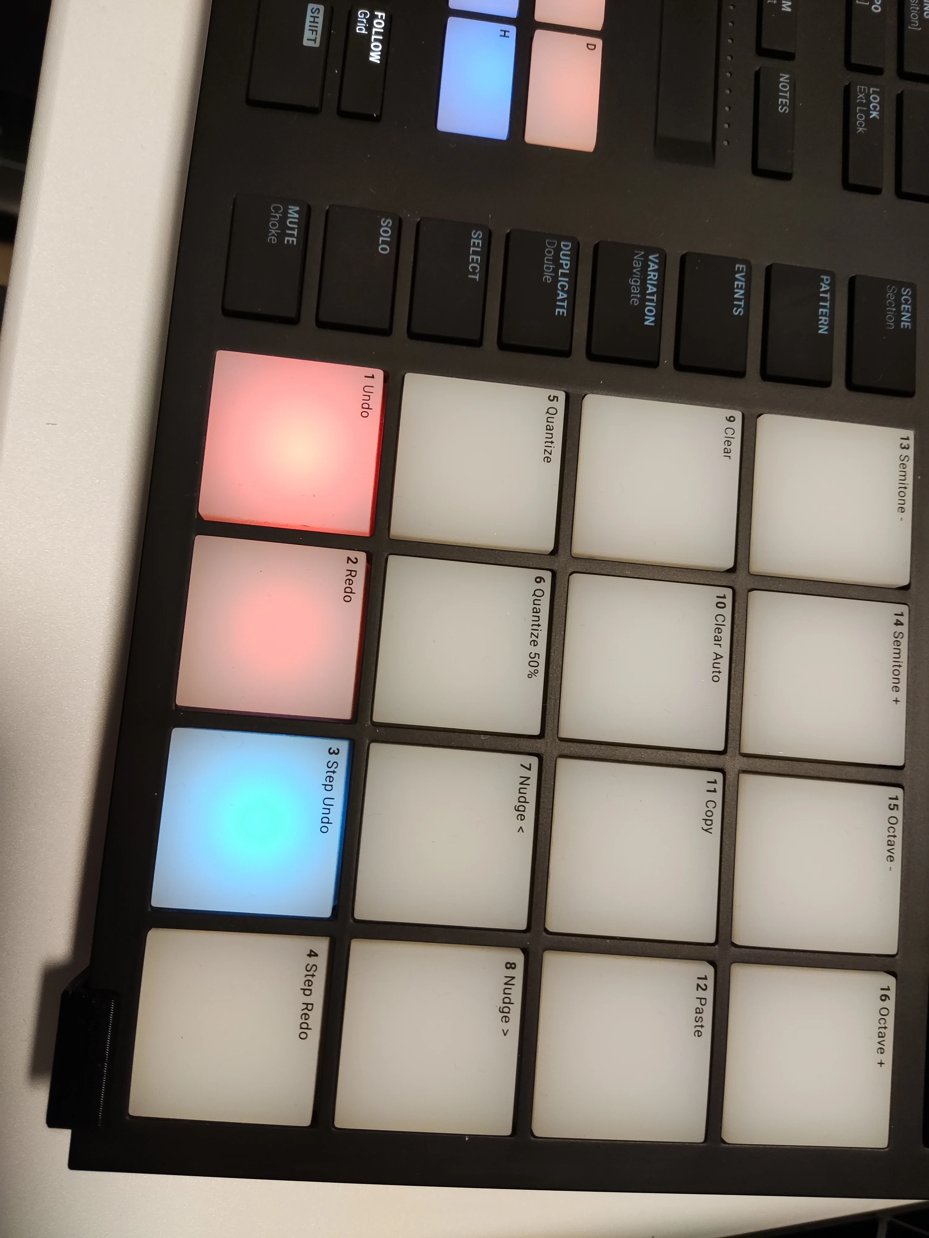

Hi,
ich habe seit gestern ein Problem mit meiner MK3.
Via Pc kann ich alles ansteuern (alles ändert sich am Display, etc.), aber die Tasten, Pads und Drehregler an der Maschine MK3 funktionieren nicht mehr, es verhält sich so wie bei einer Tastensperre.
Ich kann die Software nicht mehr mit der Maschine ansteuern, obwohl ich die Maschine mit der Software ansteuern kann.
Ich kann zu Beginn, wenn sich die Maschine hochlädt, nicht einmal erfolgreich Shift und Channel drücken, um in den Midimodus zu gelangen.
Ich checks nicht Leute.
Es war gestern einmal ganz kurz der Strom weg, weil der Stromanbieter im Aussenbereich gearbeitet hat, aber dass deswegen dieses Problem entstanden ist?
Habe schon alles durch glaube ich und bin am Ende meiner Ideen.
Danke

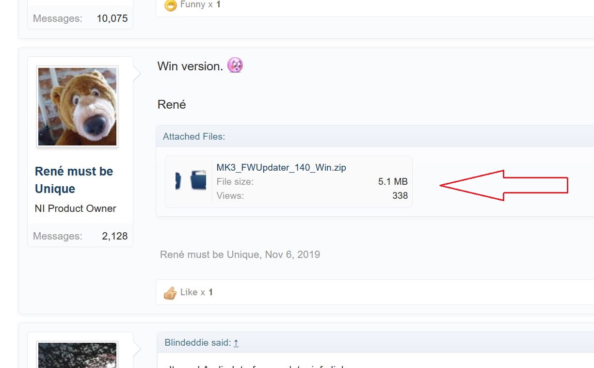

ich würde mal zuerst, da es die Hardware betrifft, einen downgrade versuchen. Allerdings selbst keine Ahnung, ob dies klappt.
oben im link ist die ältere 1.4.0 Firmware für Win. Post #7

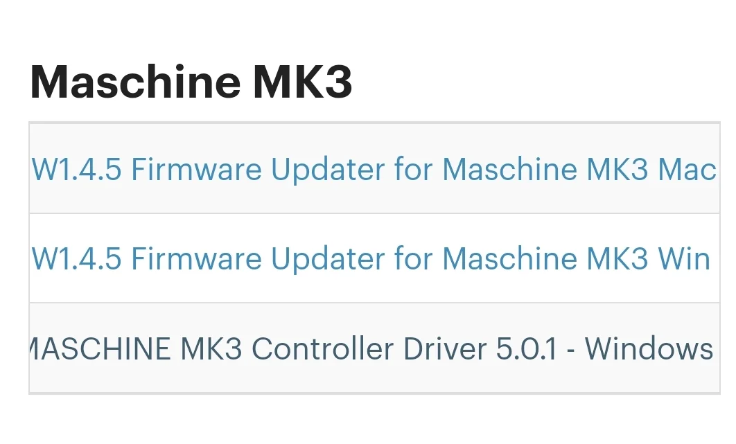

Falls du das meinst...
Hab ich versucht, ohne Erfolg leider.

downgrade auf 1.4.0
danach aktualisieren auf 1.4.5
ich denke, das es dir beim Stromausfall etwas zerschossen hat, ähnlich, wie wenn man während einem Firmware flash das Gerät ausschaltet oä.
meist hilft dann eine neuere Firmware, die in diesem Fall ja leider noch nicht vorliegt.
Deshalb der Versuch zum downgrade. Sollte er die Firmware annehmen, kann man später wieder aktualisieren.
Hatte ich bei anderen Hardwaregeräten schon des öfteren. Mit Glück klappt das, sofern kein Hardwaredefekt vorliegt.

link in Beitrag #5 nicht zu sehen?
Also ich seh ihn und kann auch darauf zugreifen
> Post#7 im NI Forum
Reaktionen: RK79
Danke, gefunden. Werde ich dann versuchen.
