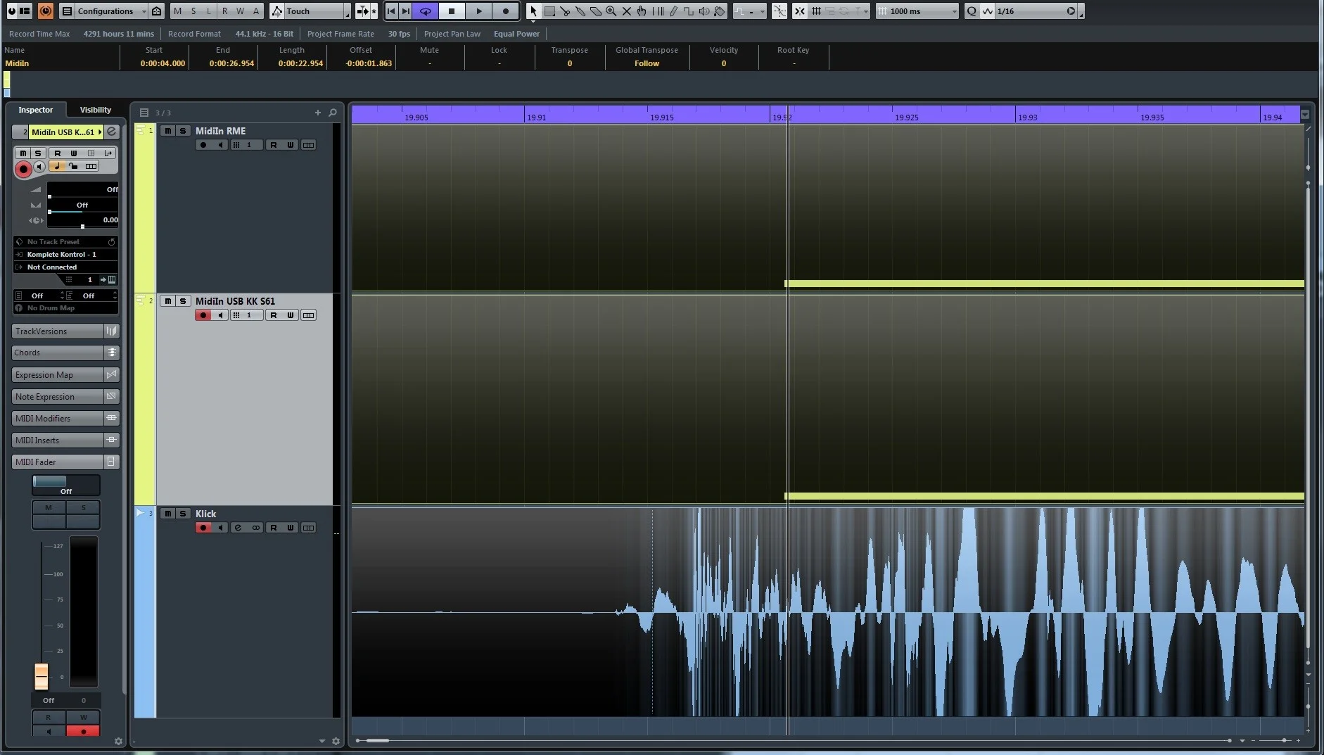

Das kann man ganz einfach selbst testen wieviel Latenz das ganze hat indem man ->
Mit dem Mikro den Ton der angeschlagenen Taste und das Midievent gleichzeitig in Cubase aufnimmt.

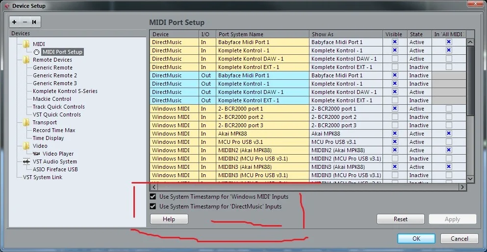

Aufpassen muss man das man bei den midi Devices den Systemzeitstempel für die Midi Ports einstellt, weil die USB Midi Treiber eigenen nicht sehr genau sind.

Das USB Midi Murks ist ist definitiv quatsch, hier der Beweis.
Mag sein das das E-Drum modul sich anders verhält.
Hatte damals mal mit einen billig Midi auf USB Adapter Probleme mit Midi Jitter, das hat man am EDrum sehr stark gemerkt.
Dem Komplete Kontrol S61 ist es egal, gleiches Rock Solid Timing zwischen normal Midi und über USB.
Du siehst in der Audiospur den Keyboard Anschlag auf dem Klick.
Dieser ist 5ms vor dem Midi Event.
Liegt daran, das die Klaviertaste erst im Keybed zum Anschlag kommt, das dauert 5ms.

Nein das ist auf dem PC getestet.
Ich hatte da im Cubaseforum damals (Cubase 7) schon einen test gemacht.
Das war als ein Cubaseuser behauptete, das Timing von Cubase wäre schlecht .
Hatte mir keine Ruhe gelassen damals, da ich täglich damit arbeite.
Nach meinem Test wusste ich, das Cubase rock solid ist und ich mich darauf verlassen kann.
Es war damals wie so oft ein Userproblem, mit falschen Einstellungen...

Die 5ms ist die Zeit die die Taste nach unten braucht.
Ich kann den ganzen Test natürlich auch noch mal mit nem TD und nem Pad machen...

@Beatback: Und was ist das mit dem Systemzeitstempel für die Midiports und wo kann man das einstellen?

Hier unter Midi Ports:
