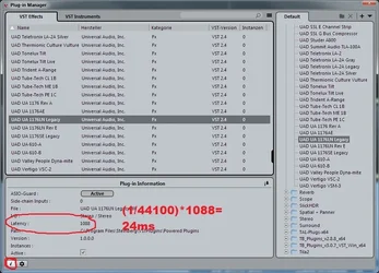

und die Plugin Latency plus Formel für 44100 Abtastrate:

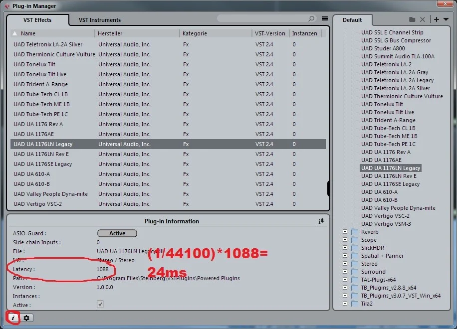

Die Pluginlatenz ist dann noch die Zeit die du auf die Soundausgabezeit rechnen musst.
Beim UAD 1176 sind das 1088 Samples oder ca 24ms.
So lange braucht das Plugin für die Rechenoperation.
Cubase muss das Audio welches nicht von einem Effekt verzögert wird also so lange warten lassen bis das Plugin welches am längsten braucht fertig ist und es dann ausgeben.
Hat man allerdings mehrere Plugins nacheinander muss man immer wieder die Zeit dazurechnen.
Sind die Plugins Parallel auf den Spuren verteilt gibt immer das Plugin mit der höchsten Latenz die Verzögerung vor.
