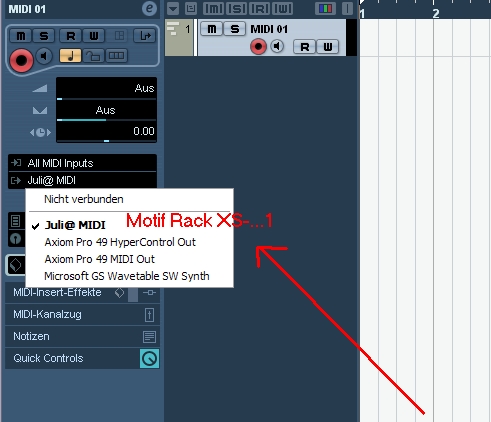

Output-Routing ist das hier:
Der Motif-Rack-XS taucht bei mir nicht auf, da er an meinem anderen PC in Freiburg hängt... hier hast du vermutlich mehrere Ports (XS 1, XS 2 ... 4) zur Auswahl, nimm hier den ersten.
Damit werden die MIDI-Daten zum Motif-Rack XS gesendet.

Auf der linken Seite ist der Spurinspektor. Auf dem Bild kannst Du sehen was wie eingestellt werden soll - hoffe ich :lol:
