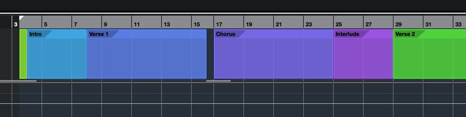

Hallo Leute,
ich habe in einem Video gesehen, dass ein Kollege sich Notizen unterhalb des Cycle-Lineals eingetragen hat. Leider finde ich das Video nicht mehr.
Wäre für mich gerade ganz Praktisch, weil ich an einem Stück mit mehreren Tonarten Arbeite.
Um das besser unterscheidbar zu machen.
Vielleicht kann mir jemand weiterhelfen. Cubase 11
Hat er vielleicht Marker-Events dazu genutzt (mein Favorit)?
Oder Arranger-Events?
Sogar leere MIDI- oder Audioevents könnte man als Notiz-Träger umfunktionieren, da sie sich alle frei benennen lassen.
Hm, ich weiß das nicht mehr genau es sah auf jeden Fall sehr geordnet aus.
Herzlichen dank für eure Tipps das werde ich auf jeden Fall probieren.
Die oben schon erwähnten Arranger Track Events eignen sich dafür sehr gut. Ich verwende sie immer, um die verschiedenen Parts gut sichtbar zu machen, damit die Künstler im Liveroom am Monitor auf den ersten Blick erkennen können, wo wir gerade sind. Diese Events kann man einfärben, frei beschriften und darunter noch den Chord Track setzen, wenn man den separat skalierbar will.

Nochmal danke für eure Antworten. Funktioniert Prima mit den Track-Events. :)
