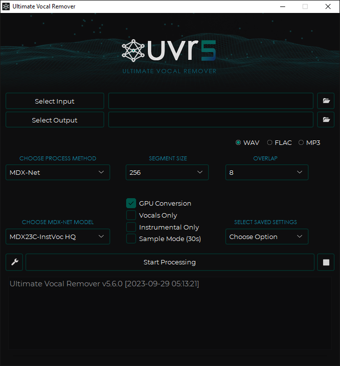

Wir nutzen UVR schon längere Zeit und sind absolut begeistert von den Ergebnissen. Allerdings muss man sich schon tiefer mit den Modellen beschäftigen, um bestmögliche Ergebnisse erzielen zu können.
Reaktionen: stonytwo und clemenserwe
Welches sind denn die "Must Have" Modelle?
Ich verwende folgende Modelle (diese können über das Einstellungsmenü geladen werden):
- VR Arc: 9_HP2-UVR
- MDX-Net: UVR-MDX-NET Inst3
- MDX-Net: UVR-MDX-Net Inst HQ1
- Demucs: v4 | htdemucs_ft
Diese wurden damals in einem Tutorial vorgeschlagen. Aber die KI-Welt entwickelt sich derzeit so schnell, dass es sicher bessere Modelle gibt.
Meine Einstellungen sehen dann so aus:
Die Modelle sind immer stark davon abhängig, was man erreichen möchte und wie gut oder schlecht das Ausgangsmaterial ist.
